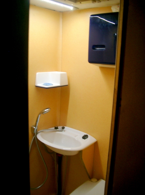

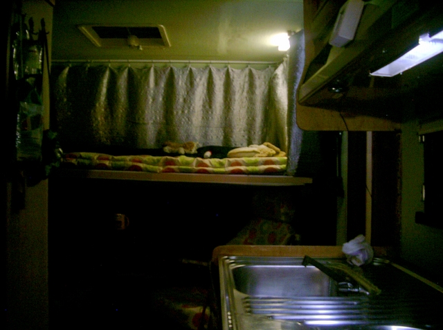

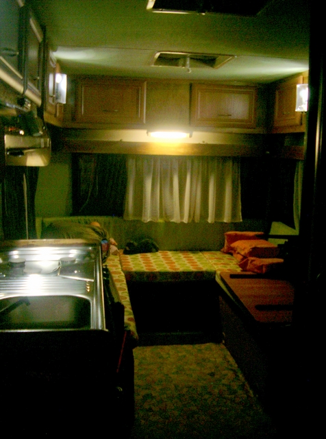

Zawsze można włożyć większy akumulator ale jednocześnie dobrze zmniejszyć pobór prądu. Zamontowane oświetlenie diodowe może nie daje komfortu czytelni (w łazience taki efekt udało mi się osiągną przy pomocy 25 diod i jasnych ścian), ale na pewno pozwala nie uciąć sobie palca. A efekt na mierniku jest bardzo widoczny :!:
Nowe oświetlenie diodowe.
Plik ściągnięto 3357 raz(y) 217,5 KB
Plik ściągnięto 3357 raz(y) 196,55 KB
Jak w czytelni tylko fotelik mniej wygodny :))
Plik ściągnięto 3356 raz(y) 161,48 KB

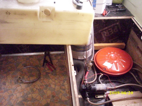

Chciałbym zaprezentować zastosowanie zbiornika przeponowego z pieca gazowego jako kompensatora ciśnienia w układzie wody użytkowej. Zaletami tego rozwiązania są na pewno cena (15 zł z piecyka na złomie) i możliwość dostosowania do dowolnego ciśnienia roboczego układu przez odpowiednie napompowanie membrany.
Plik ściągnięto 3099 raz(y) 125,69 KB
