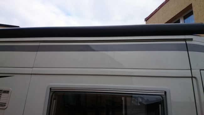

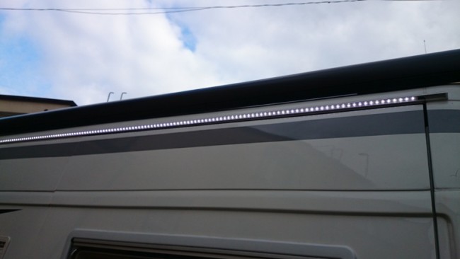

Ja przylepiłem profil od ledów na taśmę dwustronna nie ma takiej możliwości, aby się oderwało. Są taśmy wodoodporne.
Plik ściągnięto 43 raz(y) 80,97 KB
Plik ściągnięto 37 raz(y) 78,67 KB

Ja mam... a raczej będę miał ledy w profilu aluminiowym, który idealnie wpasowal się w moja listwę boczna tuż pod markiza...
W sobotę pokaże jak to wyszło. .. :ok
