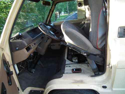

te bajeranckie siedzenie kierowcy to chyba trzeba całkowicie demontować aby się dostać do silnika, czy jak w oryginale wystarczy unieść siedzisko przed uniesieniem klapy?
Nie trzeba demontować, wystarczy maksymalnie cofnąć do tyłu i przeszarpnąć gąbkę przez kierownicę. Niestety otwieranie jest dość kłopotliwe ze względu na długość siedziska. Ponad to jak pisałem wyżej moja żona ma za krótkie nogi do niego. :)
będę musiał poszukać coś innego. Wierz może co pasuje bo obawiam się, że z oryginałem będzie kłopot na szrotach. :-/

Zastanawiam się w tej chwili nad siedzeniem, co tam może pasować bez przeróbek.

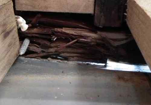

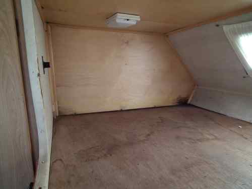

Jest dużo wstawek zrobionych. Generalnie pozostały tylko małe ogniska rdzy do zrobienia.
dziura na wylot w suficie.
Plik ściągnięto 21121 raz(y) 10,48 KB
Wcześniejsza naprawa dokonana za pomocą desek paletowych.

Niepozorne zacieki :) w alkowie do zrobienia natychmiast.

noo to sie zacznie zabawa, widze ze podobnie jak u mnie zgnite - chyba kazdy tak ma w tym wieku;d
na szczescie samemu mozna to tanio naprawic, tylko trzeba poswiecic sporo czasu.
do klejenia, uszczelniania polecam boll mase klejaco uszczelniajaca.

Nie szukaj innego siedzenia tylko zrób drugą podłogę w części gdzie siedzi żona ,zyskasz dodatkowy schowek i dopasujesz długosc nog do realiów. :spoko
