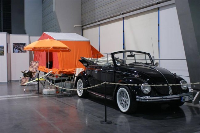

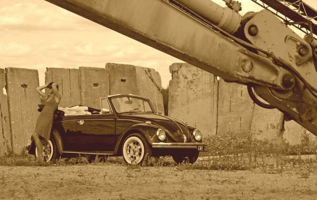

ja, garbikiem na czarnych jeździłem 15 lat, nie przerejestrowując ..
niestety...Policja wymusiła na mnie przerejestrowanie , powiedzieli że ostatni raz mnie puszczają z przeglądem na kartce ) z braku miejsca w dowodzie :)
1 fotka jeszcze z czarna blachą i ...moją Sylwiuu :roza:
druga już z białą...

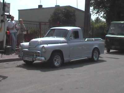

Warszawkę tez miałem, ale to było daaawno temu
i...była mocno wizjonerska.. :-P
kupiłem rozbitego tyłem sedana na części..
ale, stwierdziłem że zamiast ją zezłomować,spełnię marzenie szczenięcych lat i zbuduję z niej pick-upa w nieco odmienionym stylu..
to jedyny tego typu mój projekt, zawsze byłem purystą stanu oryginalnego :-P
