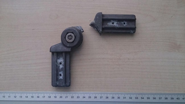

Może ktoś ma zbędny przegub do drabinki składanej albo wie gdzie taki kupić.
A może to da się pospawać ?

Może od markizy ?? By podpasował ? środkowy "kolano"
U mnie wymieniali , jest podobny

slawwoj, Jeżeli jest to zrobione ze stopu Zn-Al to spawać się nie da, aby spoina miała wytrzymałość. Poręcze schodowe z nierdzewki są na podobnych kolankach. Poszukaj w marketach.
Pozdrawia Krzysztof

Hmm a jakbym zaniósł do tokarza ? Może by mi dorobił ?
