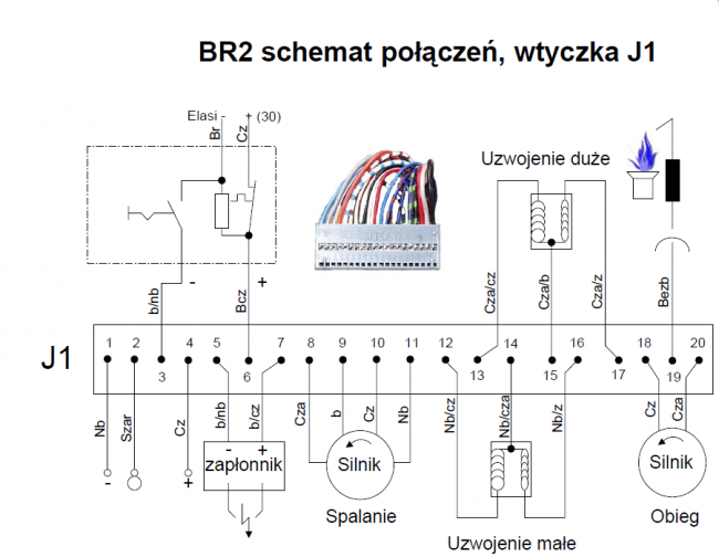

Coraz bardziej skłaniam się ku pomysłowi zrobienia nowej płyty głównej do bojlera na arduino.
Konstrukcja jest banalnie prosta bo wszystkie decyzje / kontrole można dowolnie zaprogramować.
Wszystko co można wyłączyć wyłączyć (zawory gazu, chyba dmuchawa , iskrownik)można zrobić na przekaźnikach 12V + bezpiecznik.
Jedynie silnik pieca jest sterowany PWM i ma chyba kontrolę obrotów.
Nowo zmajstrowany komputer w skuterze sprawuje się świetnie i tak mnie naszło żeby pójść za ciosem ;)
Jest ktoś chętny do współpracy?

Tam jest stały plus,minus i sygnał PWM do sterowania szybkością obrotów.
Kierunku dmuchania chyba się nie zmienia.
Dodane:
Może mi ktoś objaśnić po co jest uzwojenie duże małe i jak to ma działać?
Rozumiem że uruchamiam dwie cewki w ramach jednego uzwojenia i po czasie zostawiam tylko podtrzymującą ?.
Uzwojenie duże i małe może działać jednocześnie ? Może trzeba zrobić wymuszenie żeby jednocześnie mogło działać jedna albo drugie?
