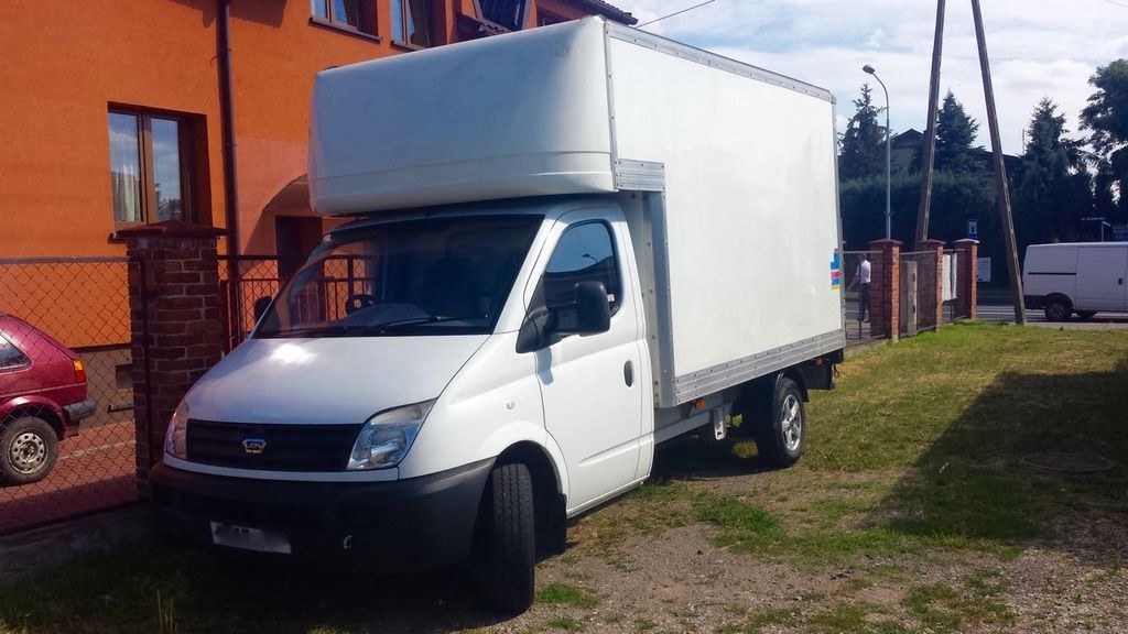

1. Baza to "luton" czyli box przeprowadzkowy z nadwisem nad kabiną (już zakupiony). Jest to długie nadwozie z najkrótszym boxem (3.6m +~80cm nadwis) całość to jakieś 6,4m. Chodziło mi o jak najlepszą kombinacje dostępnego rozmiaru do długości= dostępność i wygoda parkowania w mieście.

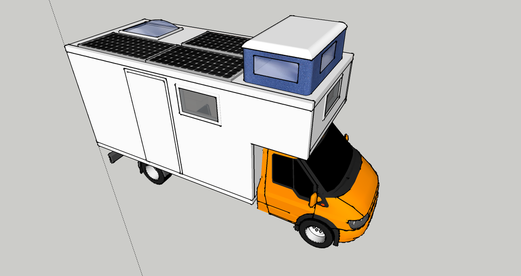

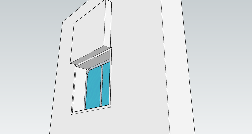

2. Kamper z założenia ma być "Stealth" czyli nie krzyczeć że jest tym czym jest. W związku z czym planuję wyciąć okna w laminacie / GRP (sam nie wiem czym są te ściany) i użyć ich jako okiennice. Obić ramy ,uszczelnić, ocieplić od środka, podwiesić na zawiasach i zamontować na rozpinanych siłowniczkach, tak aby można było trzymać je kompletnie zamknięte w trybie "stealth" lub otwarte do połowy, jak w standardowych oknach kamperowych lub po odpięciu siłowników i zaczepieniu na górnym zamku "wyjść ze stelath mode" ;) . Wewnątrz zamontować rozsuwane okna jak w "horseboxach"
zalety jakie widzę to:
ukrycie/stealth, 100% zaciemnienie, dobra izolacja, zwiększone bezpieczeństwo
wady to: nie mam pojęcia jak trudne będzie wykonanie, "zimne mosty" boje się o kondensacje i wodę zbierająca między okiennicą a oknem i potencjalnie wnikająca w warstwę izolacyjną. Nie bardzo praktyczne. trudności w uszczelnieniu.
rysunek na prędce demonstrujący ogólną koncepcje.
Czy uważacie że to dobre rozwiązania? Czy coś takiego będzie bardzo trudne do wykonania?

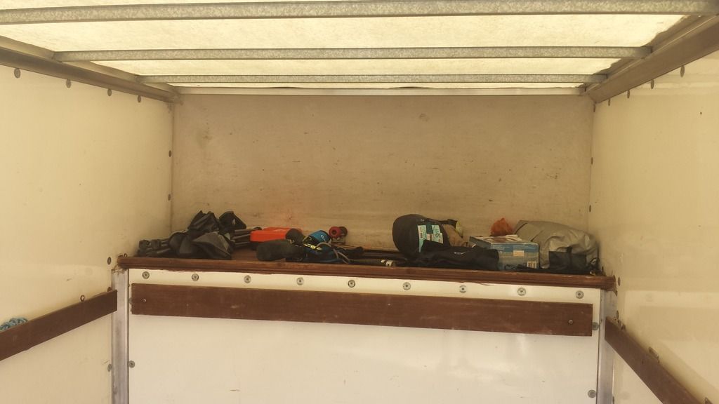

4. Wzmocnienie ramy/dach
Ponad to planuje w kamperze pare unikalnych bajerów jak podwieszana na suficie szafa, wysuwany dach/popup. Na dachu paneli słonecznych- ile wlezie, być może na stelarzu/bagażniku.
Wiem że będę musiał wzmocnić budę. Pytanie czy uważacie, że żebra które i tak będe musiał zamontować pod izolację to wystarczające wzmocnienie czy powinienem zbudować "klatkę". Mam fantazję aby zmieścić się w DPM a mam do dyspozycji ~1.2 tony (i ciężkie pomysły) więc zgaduję że jedyna rozsądna opcja to aluminiowa rama i żebra?
Obecnie rama wygląda tak

Wysłany: 2015-08-04, 06:04
Rano ullżę sobie i Tobie w jednej kwesti : paneli nie odłączasz w ogóle . Po to jest regulator.
Nie ma obwodu , nie ma prądu.
A i z rozpędu , odpuść ten "peryskop", nad sypialnią. :spoko
Ostatnio zmieniony przez Bronek 2015-08-04, 14:04, w całości zmieniany 1 raz

Wysłany: 2015-08-04, 08:36
"lukarnię"nad sypialnią daruj sobie/będą kłopoty ze szczelnością/. :spoko

Wysłany: 2015-08-04, 12:23
EBRP670 napisał/a:
Peryskop/lukarnia faktycznie nie jest obowiązkowa. Ale jeżeli będę się mieścił w wadze to definitywnie chcę zatrzymać. Oczywiście powoduje dodatkowe problemy z izolacją i szczelności a w mieście często nie będę jej używał.
Jednak przy poprawnej instalacji wszystko powinno działać cacy. A komfort z faktu że można sobie usiąść i łóżeczko pościelić, wpuścić trochę powietrza i światła, odsunąć sufit w lecie od czoła, i ogulnie powiększyć mikro powierzchnie życiową, sprawia że lookarnie definitywnie chcę zatrzymać.
Mam zaklepany ten dach za 1000zł wraz z oknami (przesuwane do vana)
wtedy w przypadku montażu na długość wklejał bym na niego jeszcze panelik lub dwa :)
