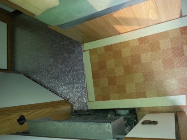

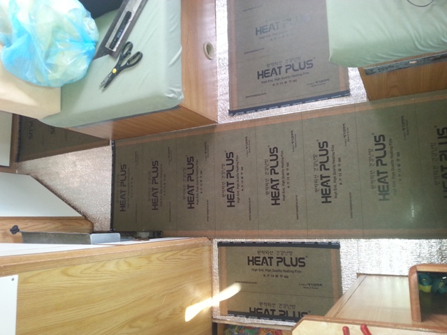

Zakupiliśmy maty grzewcze, które są w zasadzie promiennikami podczerwieni. Pierwsza warstwa to izolacja z folią alu grubości około 3mm przyklejona do podłogi taśmą dwustronnie przylepną. Na izolacje idą promienniki (grubość około 0,3 mm), też unieruchomione ale już taśmą, którą dostałem w komplecie (odpłatnie).

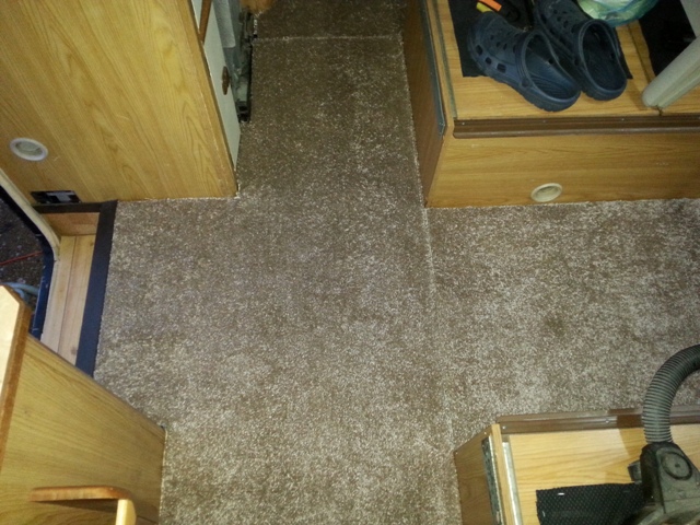

Na całość położyliśmy wykładzinę dywanową lepszego gatunku ale z końcówek co dało cenę niższą od tanich wykładzin, wykładzina leży luzem, jest tylko docięta dość dokładnie i dzięki temu nie przesuwa się.

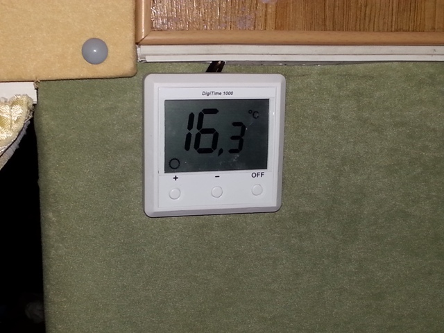

Sterownik pozwala ustawić żądaną temperaturę a dodatkowa sonda, która jest pod matami chroni przed przegrzaniem podłogi, posiada również funkcje noc/dzień z osobno ustawianymi temperaturami a przełączane jednym przyciskiem.

2.jpg Izolacja na całości |

3.jpg Mata grzewcza (promiennik ciepła) gr. około 0,3 mm |

4.jpg Przykryte wszystko wykładziną podłogową |

5.jpg Sterownik |

1.jpg Izolacja przyklejona taśmą dwustronnie klejącą |
