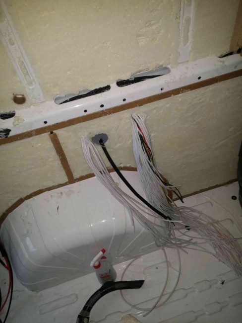

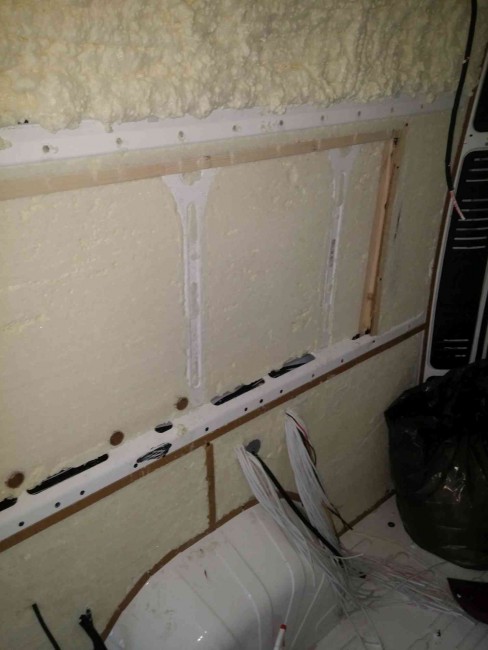

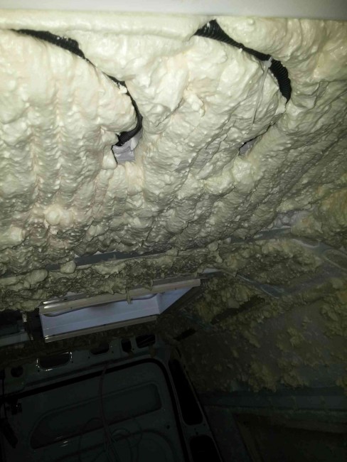

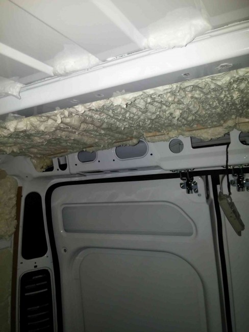

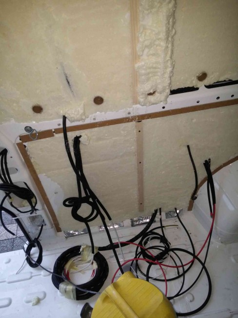

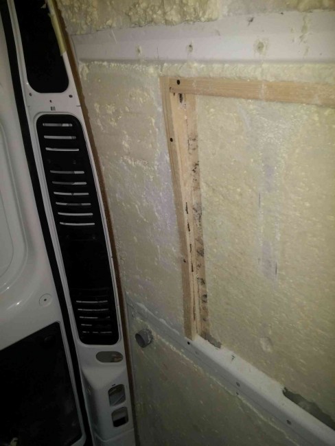

Dalsze efekty moich prac , mała elektrownia i izolacja blaszanki pianą

Jakim cudem masz to tak czysto natryśnięte??? Chyba że to nie natryśnięte, ale z puszki...
Milka - może ją spotkacie?
kynios1
Twój sprzęt: Boxer 2015w trakcie zabudowy na kamperek
Nazwa załogi: Krzysiek i Mariola
Dołączył: 09 Lis 2015
Piwa: 31/5
Skąd: Wałbrzych
Wysłany: 2016-05-27, 21:18
Oczywiście że z puszki

Puszek poszło na razie ze 25 szt , jeszcze liczę że z 10 pójdzie , na początku kupiłem 4-5 różne firmy ale trafiłem w końcu na porządną i najważniejsze nie drogą ( 14zł na pistolet ) pianę KOELNER i nią robię resztę , parametry też ma nie najgorsze , trzyma się blachy bardzo dobrze , trzeba wydłubywać po kawałku żeby oderwać , ładnie i szybko sie rozpręża tylko trzeba spryskiwać wodą , absolutnie nie polecam do tych prac CERESIT WHITE totalna porażka po wyschnięciu pusta w środku i spływa jak woda .

A po natrysku czym tak ładnie wyrównałeś ? :bajer

Oj różne patenty wymyślałem i w końcu sprawdzone :
najpierw ręczną piłką ścinam tak z grubsza , a potem na polerkę zakładam talerz o średnicy 180 z papierem o gramaturze 40 i wyrównuje a na końcu taką tarką do styropianu już wyrównuje na cito , trochę to mozolne ale nawet idzie dzisiaj w jeden dzionek wyrównałem to co na zdjęciach .
Jak już zrobię i wyrównam wszystko całość pianki pomaluje folią w płynie tak dla pewności żeby tam czasami wilgoć nie weszła bo jednak przez te tarcie i ścinanie to pory są pootwierane z wierzchu , w środku piany już nie ma problemu bo jest to piana zamknięto komorowa i nie chłonie wody .
Kabelków dałem parę rezerwowych niech będą lepiej mieć w zapasie niż ma braknąć :lol:
kynios1
Piwa: 31/5
Skąd: Wałbrzych
Wysłany: 2016-05-27, 21:59
a jeszcze jeden paten , te otworki okrągłe w piance to dostęp do śrub listwy drzwi bocznych , nikt nie patrzy na to i zasłania a co będzie jak trzeba będzie listwę zdjąć ? pod listwą zbiera się syf i bardzo często tam gnije blacha .

kynios1 napisał/a:
a nie lepiej na zapas peszla włożyć, po co masę podnosić :spoko
kynios1
Piwa: 31/5
Skąd: Wałbrzych
Wysłany: 2016-05-27, 22:26
100m przewodu 2 x 1mm2 waży ok 5kg także żaden ciężar a ja dodałem ze 4 przewody po 7m w zapasie tak jak by o czymś człowiek zapomiał , wszystko schodzi się do rozdzielni z tyłu także zawsze można coś poprzełączać czy podmienić , w końcu to moja specjalność elektronik automatyk :wyszczerzony: , okablowuje czasami rozdzielnie wielkości kampera , ta moja w kamperze to będzie małe piwko . a przeciąganie przewodów w pokrzywionym peszlu to horror wiem co mówię .
