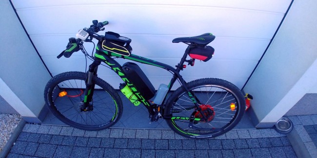

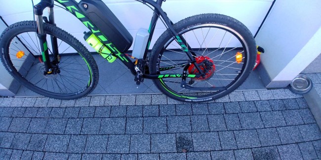

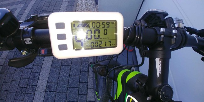

Przerobiłem oto taki rowerek , dzisiaj jazda próbna , 22km przejechane , większość na manetce trochę na wspomaganiu , baterii zużyło około 25% , przy wadze 100kg i górkach w Wałbrzychu to wynik rewelacja . Spokojnie 60-80km można zrobić na jednym ładowaniu akumulatora , prędkość maksymalna około 42km/h mierzone na GPS , frajda z jazdy niesamowita , wszystkie górki w zasięgu ręki .Prędkość maksymalną można zaprogramować na dowolną wartość .
-waga roweru ok 25kg
silnik przekładniowy w tylnym kole , przy braku prądu można normalnie jechać , nie stwarza oporów , akumulator typu bidon zdejmowany ,
Koszty :
- rower nowy 2000zł
- komplet do konwersji na e-bika 2600zł
czas wykonania około 4 godzinki .
w tygodniu będę składał drugi dla małżonki to podeslę fotki .
myślę że jest to fajna alternatywa dla skuterów motorów itp..., wszędzie można wjechać nawet do parków , cicho i eksploatacja praktycznie darmo.

Mój silnik przekładniowy 500W ciągłej , 1000W chwilowej przy ruszaniu , dlatego przekładniowy bo ma większy moment obrotowy i jest mniej prądożerny , i najważniejsze jest lekki i nie ma oporów przy jeździe bez akumulatora , zachowuje się jak normalny rower.
Akumulator to 48V 17,5Ah na ogniwach sanyo NCR18650GA 840Wh
Zaraziłem się na tym forum :
https://forum.arbiter.pl/index.php
Jest tam wszystko o rowerach elektrycznych i konwersjach. Mnóstwo wiedzy i doświadczeń.
zestaw do konwersji kupowałem u kolegi GLEBOR ( z Łodzi ) z tego forum :
https://forum.arbiter.pl/viewtopic.php?t=8460&postdays=0&postorder=asc&start=0
zadzwonić lub napisać do niego , fajny młody człowiek , ma wiedzę i doświadczenie w budowie akumulatorów
przy większych zamówieniach rabaty i przy odbiorze osobistym również -10%

Rowery elektryki się sprawdziły , na wspomaganiu przy mojej wadze ponad 100-wkę przejeżdżam 100km po górkach bo u nas płasko nie jest , na samej manetce z praktycznie znikomym pedałowaniem robi 60-65km . uważam że przy mojej wadze jest to super dystans ,
małżonka przy wadze 60kg przy wspomaganiu przejechała 70km i miała jeszcze 40-45% baterii , i po co wozić skuter ?
ładowanie standardową ładowarką 54V/3A około 7godzin , można kupić ładowarkę 6A i czas ładowania skróci się o połowę , ale czy jest sens ?

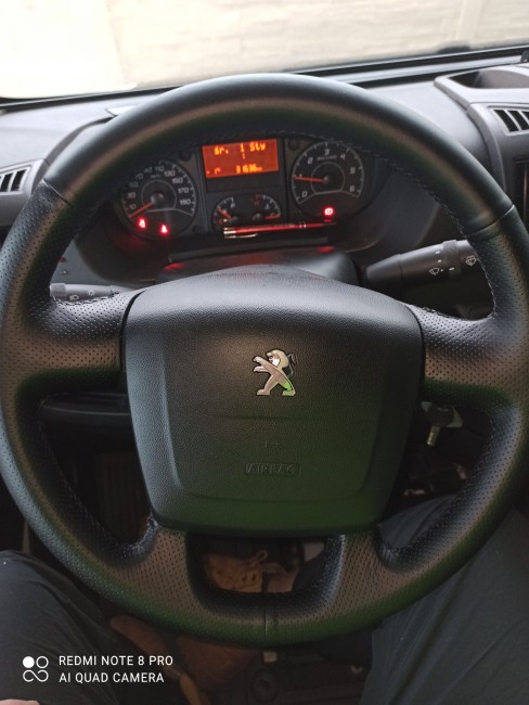

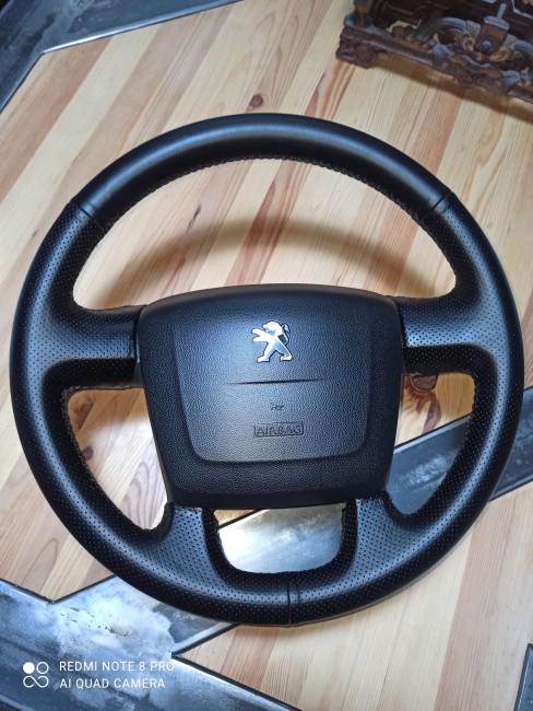

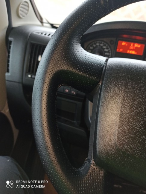

Obszyłem kierownicę formatką z Aliexpress , może i innym będzie się chciało to polecam :
https://pl.aliexpress.com/item/4001089580599.html?spm=a2g0s.9042311.0.0.28895c0fVH43al
, nie skóra ale mam taką w innym aucie od 2 lat i nic się nie dzieje , koszt niecałe 15$ , 2 godzinki pracy , jaskość naprawdę dobra , kierka wygląda jak oryginał polecam !!! parę fotek :spoko
