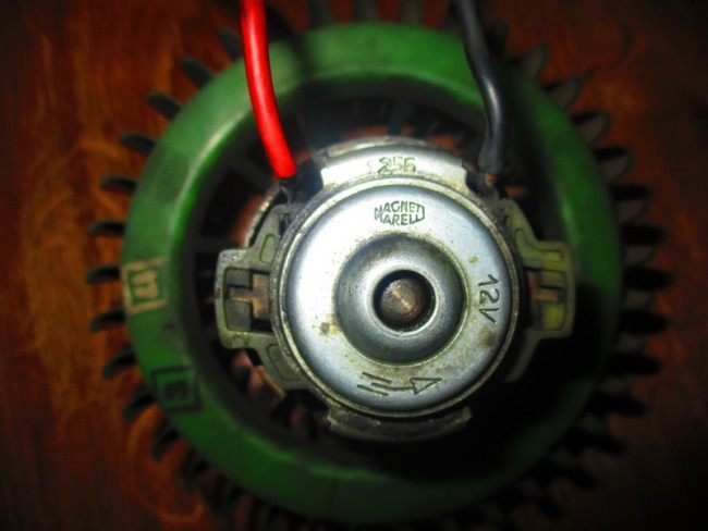

mój wentylator wygląda tak:
cechy firmy nie mogę znaleźć

Gewehr
Pomógł: 39 razy
Dołączył: 30 Paź 2013
Piwa: 226/114
Skąd: AmWarsztat.pl
Wysłany: 2016-01-12, 22:19
Nie pamiętam dokładnie, ale chyba sam silnik pasuje z DII. Zrób fotkę z drugiej strony, a najlepiej samego silnika.

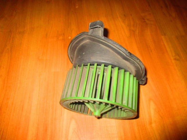

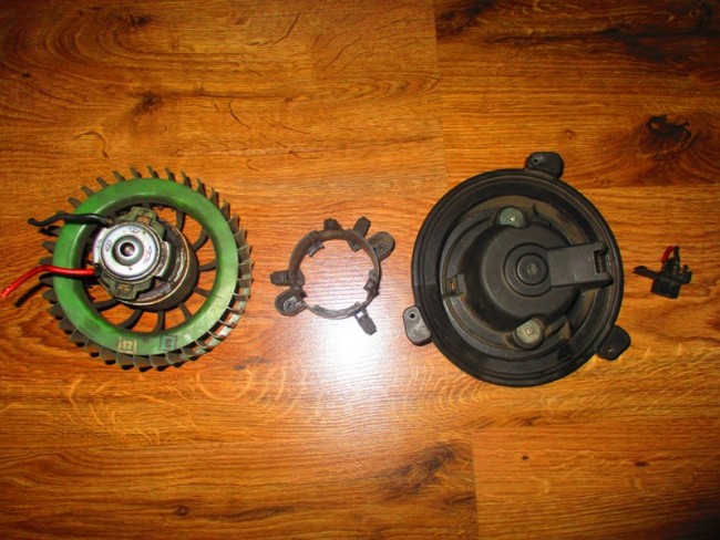

Rozebrałem to ustrojstwo ... :lol:
Producent Magneti ...
Zastanawiam się czy sam silnik z wiatrakiem będzie pasować od tej nowej wersji. Obudowy nie będą pasować ...

Gewehr
Pomógł: 39 razy
Piwa: 226/114
Skąd: AmWarsztat.pl
Wysłany: 2016-01-15, 10:29
Na 99% podejdzie sam silnik od DII. Kup gdzieś taki i spróbuj. Tylko nie zepsuj nowego. Jak nie podpasuje, to go oddasz.

matro
Twój sprzęt: Ducato II Rimor
Dołączył: 18 Lip 2008
Piwa: 71/110
Skąd: Trzcianka/Piła/Wlkp
Wysłany: 2016-01-30, 01:22
:spoko Ja zaryzykowałem i kupiłem tuż przed samym wyjazdem używkę. Zapłaciłem 85zł z wysyłką - pomyślałem jak będzie nie dobry to odeślę, a jak dobry to rach ciach trzy wkręty i po robocie. Pech mnie dopadł bo wentylator przyszedł ze zmiażdżoną w czasie transportu obudową... sam silnik i wirnik wyglądał na OK. Zaryzykowałem ponownie i przełożyłem podzespoły w swoją obudowę i wszystko jak na razie działa - a uwierzcie mi na zimowym wyjeździe taki wentylator w integralu ma co robić :lol:
robert1965, będę próbować przypasować nowy silnik w starą obudowę... o efektach powiadomię :spoko
