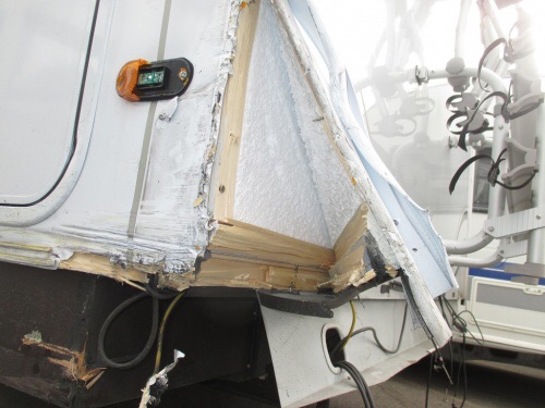

Przyjaciele - a ile może waszym zdaniem kosztować porządna naprawa takiej stłuczki?

wygląda, jakby uderzony/zahaczony z przodu do tyłu, więc sugerowałoby to niewielkim uszkodzenie/oddarciem powłoki tylko, ale dlaczego wybite/wyjęte jest okno! I co to za rysa/szrama za nim?
Zrób więcej dokładnych zdjęć do oceny, obejrzyj wnętrze dokładnie.

To jest okno typu s6 i powinno być montowane w przyczepach a jest w kamperach dla oszczędności bo jest dużo tańsze

Tym autem ktoś zawinął się o np. drzewo przy manewrowaniu.

Jesli kupisz bezpośrednio lub znajdziesz w dobrej cenie, to warto. Jednak najlepiej poszukać prywatnej osoby do naprawy. Wyspecjalizowane zakłady dają kosmiczne koszty naprawy i wtedy nie opłaca się naprawić. Wszystkie plastiki zderzaki listwy w Polsce mają ceny x2 lub więcej. Szukaj czesci w Niemczech. Moj naprawiał człowiek który całe zycie robił jachty, naprawił z trzy przyczepy. Robił to bardzo wolno ale solidnie. Pomocny z częściami jest eBay, kupiłem co nieco w USA. Cena z przesyłką dużo niższa niż u naszych sprzedawców używek.
Uszkodzenie z fotek to mała sprawa, nalezy odpuszcić uszkodzenia konstrukcji to juz szmelc albo wielkie koszty. Bez doszczętnej rozbiórki w większości się nie obędzie.

dobre ...naprawdę dobre .... wymiana oblachowania tyłu i lewego boku albo szpachel z gwarancją na 3 miesiące :)

Sluchajcie,
auto ogladalem ze znajomym, który ma na ten sporą wiedze. Autko oprócz tego rogu nietknięte. Środek ładny i w 100% sprawny. Z tego co wiem naprawia się takie rzeczy - jeśli się zdecyduję chcę to zrobić porządnie z całą dokumentacją.
Biorca - czy naprawde trzeba Twoim zdaniem zrywać całe blachy? Tą rysę przy oknie bym zostawił co by był oznaczony :mrgreen:
Czy jest tu ktoś kto wstępnie jest to w stanie wycenić +/- ? Moze być na priv.
Jak pisałem jeśli bym kupił to dla siebie i chce zrobić porządnie.
