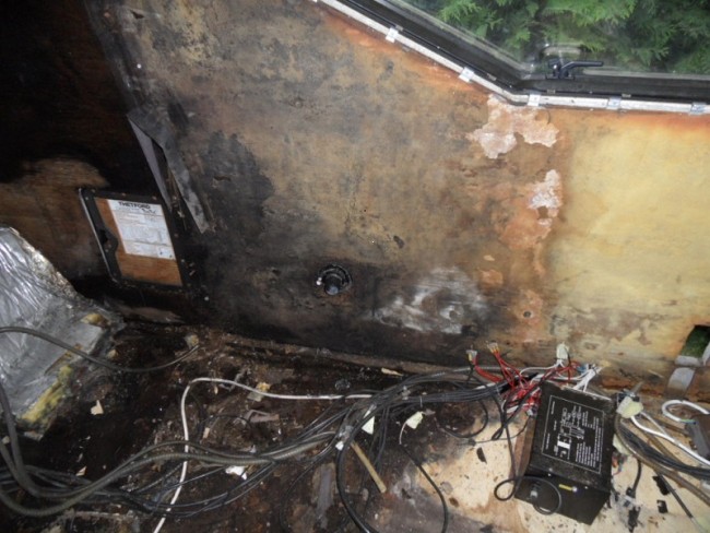

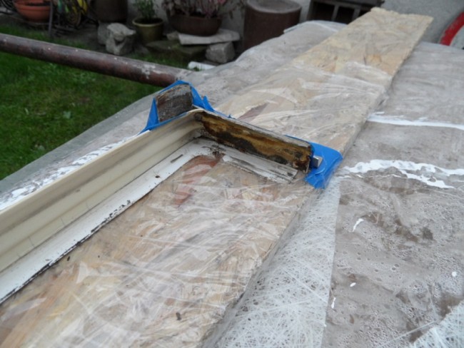

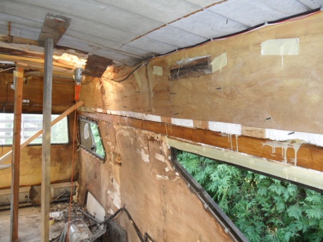

W końcu zmniejszyłem zdjęcia, przedstawie dalszy ciąg moich zmagań
podczas rozbierania ukazuje się obraz zniszczeń
Plik ściągnięto 54 raz(y) 243,85 KB
Plik ściągnięto 45 raz(y) 217,43 KB

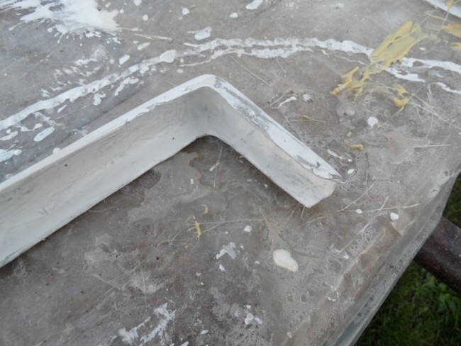

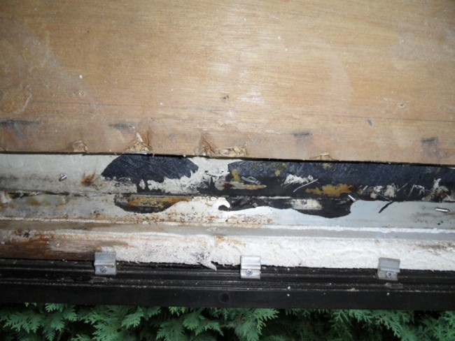

listwa łącząca dach ze ścianą(nima)
Plik ściągnięto 45 raz(y) 236,51 KB
ale teraz to tylko lepiej,nowe listwy zabezpieczone impregnatem
Plik ściągnięto 48 raz(y) 239,73 KB

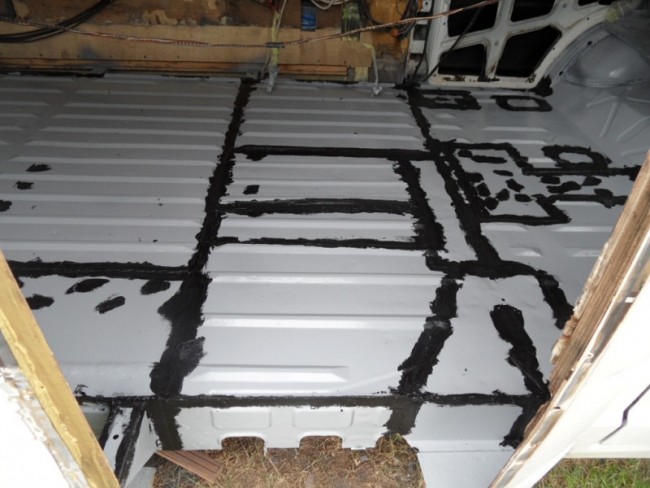

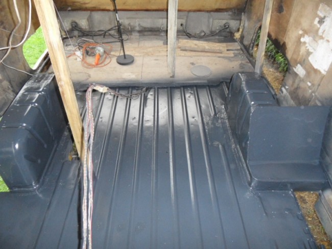

Teraz to jusch z górki, to jest skrót ile pracy , potu i czasu to tylko ja i mój zięć wiemy

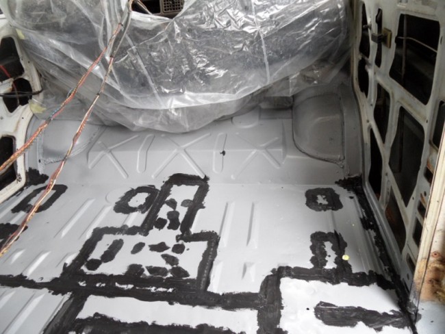

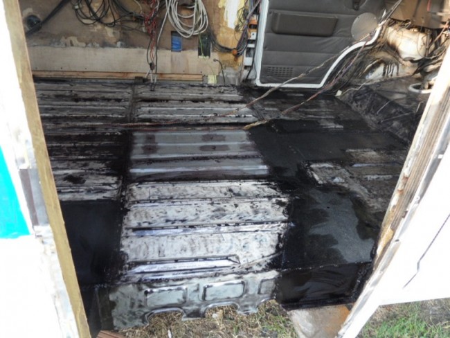

podłoga wyspawana
Plik ściągnięto 51 raz(y) 241,88 KB
ta mapa to uszczelnienie mastyką spawy
Plik ściągnięto 45 raz(y) 227,03 KB
Plik ściągnięto 42 raz(y) 227,03 KB
Plik ściągnięto 62 raz(y) 210,84 KB
drugi podkład
Plik ściągnięto 56 raz(y) 213,92 KB

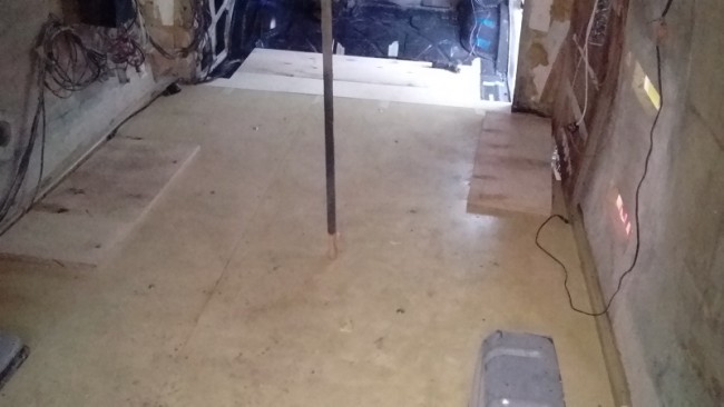

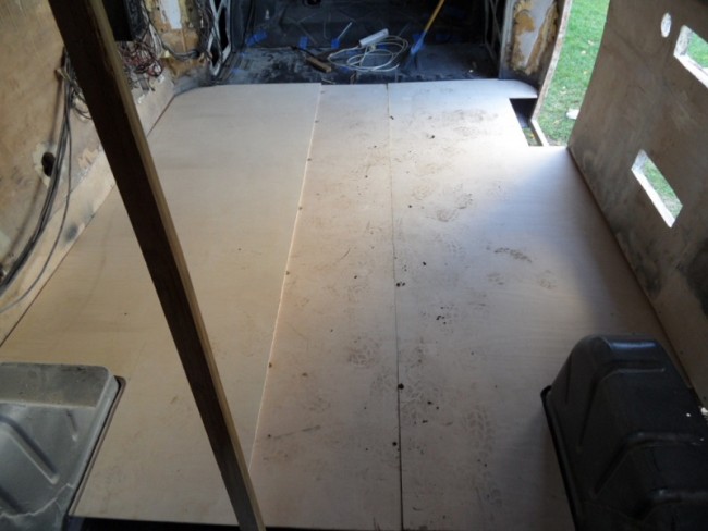

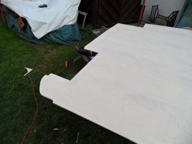

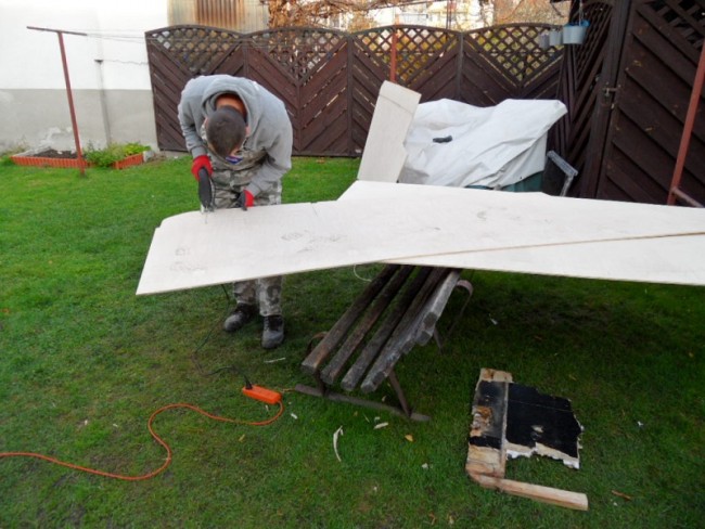

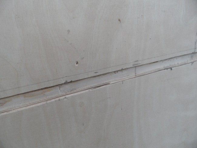

A teraz podłoga właściwa - a to dopiero 3/5 powierzchni sklejka ma 2,5m a dł. podłogi 4,09m
wycinanki artystyczne
Plik ściągnięto 33 raz(y) 252,6 KB
efekt artyzmu
Plik ściągnięto 25 raz(y) 184,26 KB
rowek stabilizujący podłogę na podwoziu
Plik ściągnięto 38 raz(y) 154,43 KB
pierwsza sklejka ---ta z rowkiem
Plik ściągnięto 34 raz(y) 181,39 KB

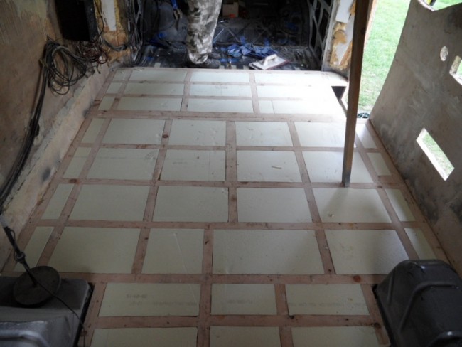

teraz kratownica i styrodur
Plik ściągnięto 35 raz(y) 193,54 KB
efekt końcowy
Plik ściągnięto 56 raz(y) 97,07 KB

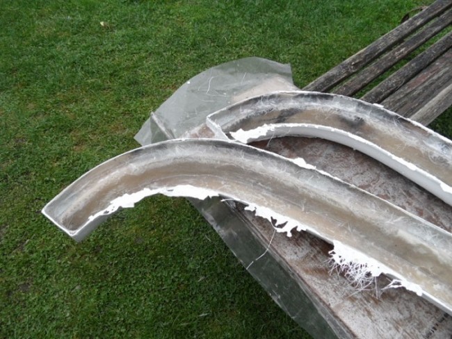

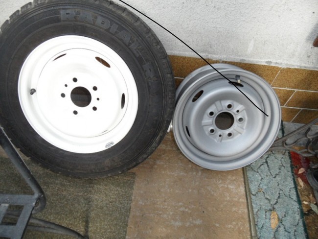

W tak zwanym międzyczasie naprawiałem nadkola i rynienkę nad wejście do kampera
ten prosty odcinek był do odworzenia
Plik ściągnięto 44 raz(y) 222,3 KB
efekt końcowy
Plik ściągnięto 36 raz(y) 216,6 KB
felgi wypiaskowane, pomalowane
Plik ściągnięto 42 raz(y) 221,69 KB
zdegradowane nadkola zrobione na nowo żywica ,żelkot ,mata i jusch
Plik ściągnięto 42 raz(y) 246,3 KB
