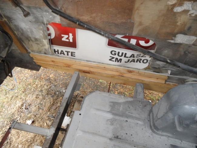

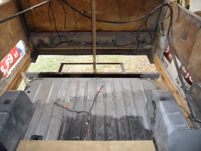

Pomniejszyłem zdjęcia (dzięki GINIO) i idę za ciosem.
Więc podłogi ciąg dalszy
będę dorabiał ten mój kawałek podłogi dokładnie 170cm
Plik ściągnięto 55 raz(y) 227,98 KB
ale najpierw dorobiłem kawałek ramy (polak zawsze musi coś ulepszyć)
Plik ściągnięto 57 raz(y) 252,57 KB
wklejenie tzw. ceowników drewnianych, elementów nośnych
Plik ściągnięto 60 raz(y) 239,48 KB
i podłoga jak nowa
Plik ściągnięto 48 raz(y) 206,55 KB
Pozdrawiam SZEJK

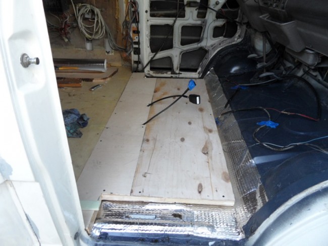

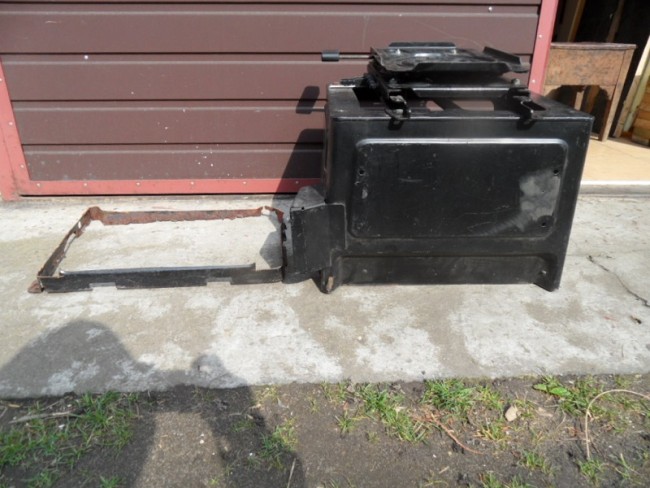

A ja idę za ciosem i postanowiłem w moim Hobby powiększyć podłogę i w kabinie tesch dorobiłem jeszcze kawałek, optycznie powiększy przestrzeń a może trochę będzie ciszej :lol:
aaaaaaaa i jedliśmy pierwszy obiad w kamperze :-P
wygłuszenie matą butylową
Plik ściągnięto 58 raz(y) 219,55 KB
kratownica styrodur, pasy bezpieczenstwa
Plik ściągnięto 47 raz(y) 201,89 KB
i tak wygląda kabina
Plik ściągnięto 60 raz(y) 203,73 KB
skrzynki pod siedzenia musiałem obciąć 4 cm
Plik ściągnięto 45 raz(y) 233,62 KB
1 obiad
Plik ściągnięto 46 raz(y) 218,23 KB

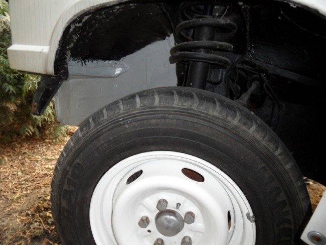

Dalszy ciąg historii remontu mojego kamperka

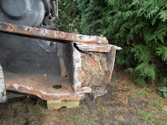

dalszy ciąg spawania
Plik ściągnięto 50 raz(y) 240,27 KB
prezent od Gutentaka
Plik ściągnięto 57 raz(y) 241,09 KB
no i światełko w tunelu
Plik ściągnięto 53 raz(y) 177 KB
pod przewodami hamulcowymi było prz....... trudno spawać
Plik ściągnięto 44 raz(y) 218,55 KB
Plik ściągnięto 66 raz(y) 208,33 KB
pod akumulatorem
Plik ściągnięto 50 raz(y) 242,28 KB
strona lewa w komorze silnika
Plik ściągnięto 57 raz(y) 235,09 KB

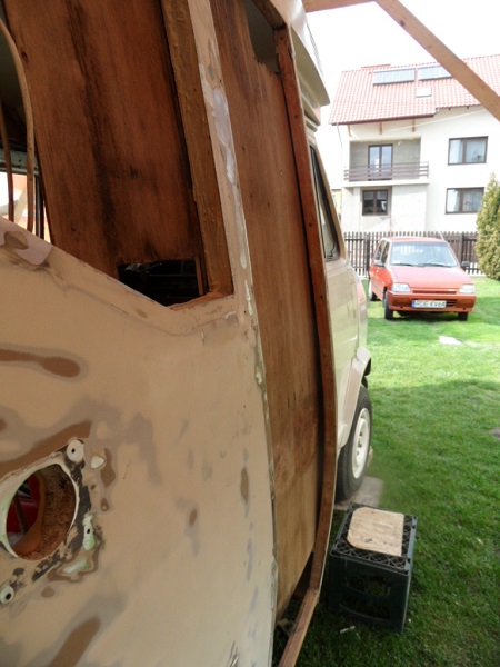

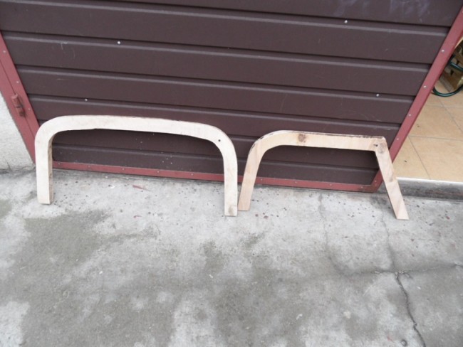

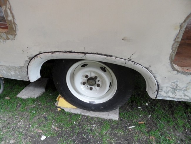

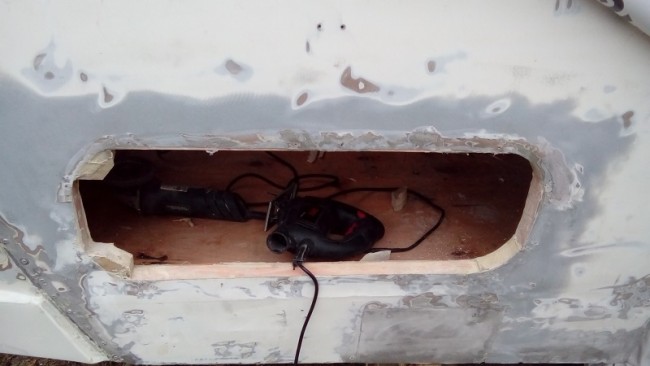

W dzisiejszym odcinku trochę informacjii z tzw galanterii.

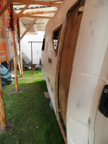

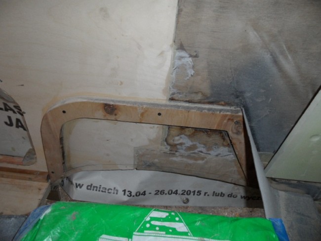

Przy wycinaniu nadkoli ze sklejki 35mm trochę się zięć natrudził,( mój pomysł się nie sprawdził) a rama do drzwi wejściowych to dopiero była jazda, nie jest linia prosta tylko jak widać na zdjęciu jest łuk.
Do takiego kształtu profilu dochodziliśmy dwa razy (zeszło cały tydzień)
Oczywiście całe drewno zabezpieczone żywicą.
Zapał nie mija walczymy :box dalej.
ramka do drzwi wejściowych
Plik ściągnięto 4563 raz(y) 178,15 KB
Plik ściągnięto 4563 raz(y) 172,48 KB

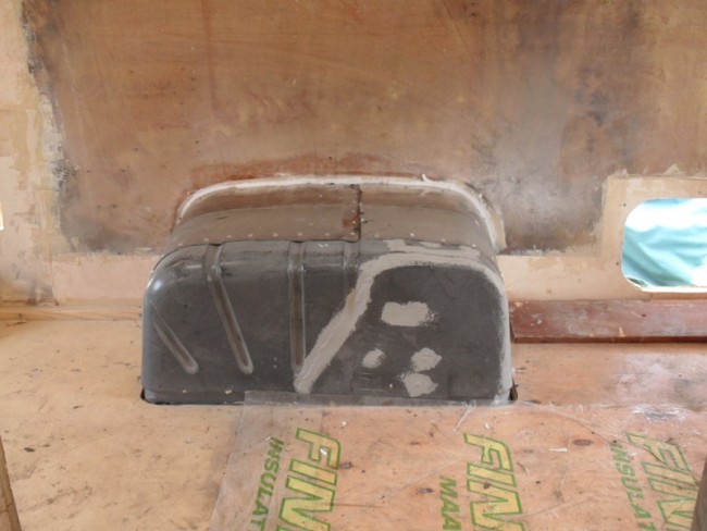

wycięte i wyprofilowane wew. nadkola
Plik ściągnięto 41 raz(y) 197,31 KB
lewe nadkole
Plik ściągnięto 93 raz(y) 182,08 KB
prawe nadkole
Plik ściągnięto 53 raz(y) 205,23 KB

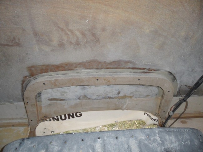

blacha aluminiowa zamocowana do ściany i nadkola
Plik ściągnięto 58 raz(y) 194,03 KB
druga strona
Plik ściągnięto 54 raz(y) 186,97 KB
odtworzone nadkola zewnętrzne zamontowane
Plik ściągnięto 45 raz(y) 216,58 KB

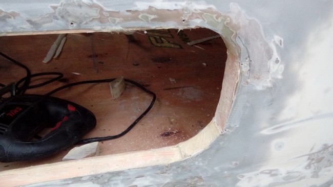

wklejone ramki do zamocowania klapy do bagażnika
Plik ściągnięto 58 raz(y) 97,25 KB
Plik ściągnięto 49 raz(y) 121,25 KB

Szkoda,że pod sklejkę na podłodze nie położyłeś foli aluminiowej,takiej kuchennej.
To parę zł.a miałbyś skuteczny ekran termiczny :-/
SZEJK
Twój sprzęt: Fiat Dukato 2,5D Hobby 600
Nazwa załogi: Grab Klan
Dołączył: 14 Lut 2016
Piwa: 83/109
Skąd: Dębica
Wysłany: 2016-04-03, 22:02

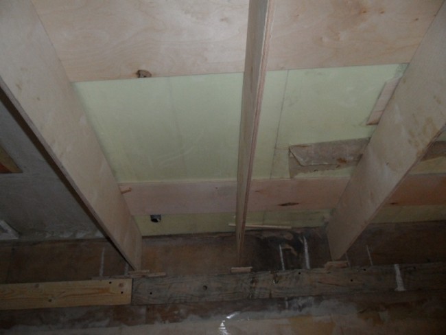

Może by nie zaszkodziła , tylko podłoga to tzw ciasteczko 35mm (8mm sklejka+20mm styrodur+8mm sklejka)
Tak było trudno zmontować , zachować profil ścian trafić w kątowniki i jeszcze posmarować klejem że nam umknęło :gwm

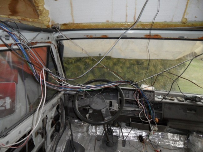

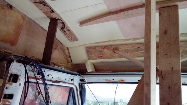

Podłoga zrobiona, czas na sufit.
Sufit tesch zdegradowany panele i styropian izolacyjny był odklejony od skorupy tak tesch pojęliśmy decyzje o całkowitej wymianie styropianu i paneli.
Musieliśmy zdemontować piękny kokpit( który kamper ma taki śliczny???)
Po przyklejeniu styroduru dach odzyskał piękny łukowaty kształt.
Pozdrawiam :spoko
ps.
komentarzy mało ale licznik wskazuje 2200 wejść co mnie nakręca do dalszych relacji
demontaż starego ocieplenia
Plik ściągnięto 47 raz(y) 172,22 KB
piękny kokpit
Plik ściągnięto 59 raz(y) 208,87 KB
po demontażu kokpitu tylko ta instalacja!!!!!!!
Plik ściągnięto 39 raz(y) 234,36 KB
wklejanie nowego
Plik ściągnięto 67 raz(y) 161,25 KB
kształt dachu nadają szablony
Plik ściągnięto 52 raz(y) 159,36 KB
Plik ściągnięto 63 raz(y) 140,22 KB
mozolne pasowanie i wklejanie
Plik ściągnięto 60 raz(y) 77,28 KB
taki efekt
Plik ściągnięto 60 raz(y) 83,06 KB
