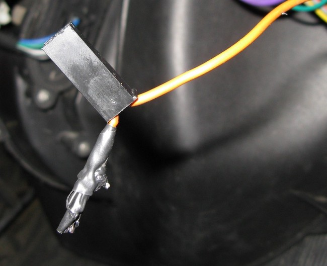

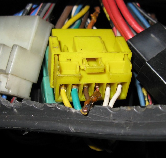

Pożar kabelka koloru "jasny brąz" pomiędzy żółta kostką, a wtyczką do listwy bezpieczników.
Stopiła się cała izolacja z przewodu, ale bezpiecznik 15A nie wywalił się :-(
Nie mogę na schemacie wydedukować co to za połączenie.
Wcześniej kabel miał już ciut pomarszczoną izolację, ale nic się nie działo.
Ma ktoś z kolegów podejrzenie lub pewność co tym jest zasilanie, że potrzebuje aż tyle prądu by przewód nagrzało aż izolacja się stopiła.
Jak widać za kostką izolacja kabla także wygląda na nadtopioną.
(Zdjęcie już po wycięciu kawałka uszkodzonego kabla, zanim jednak wstawię grubszy wolę się upewnić czy to nie pogorszy sprawy i nie spale całej fury)
Wszystkie rzeczy przedstawione na obrazku dla danego bezpiecznika, które powinny działać, działają.
Ktoś wie co za cholerstwo jest za ta żółtą kostką ?
Plik ściągnięto 26 raz(y) 161,63 KB
Plik ściągnięto 26 raz(y) 125,59 KB

Podaj o jaki bezpiecznik "chodzi", spróbuję coś doradzić. :)
Ignas
Dołączył: 16 Gru 2015
Skąd: Polska
Wysłany: 2016-03-25, 20:43
zibikruk napisał/a:
Bezpiecznik u mnie [9] wskaźnik ręcznego, poziomu paliwa, temperatury, pompka spryskiwacza, nadmuch... ale po odcięciu tego kabla to wszytko co mam na naklejce działa.
