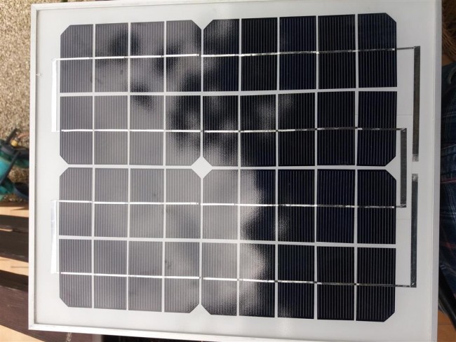

Otrzymałem w prezencie niewielki solarek (30 cm X 35 cm), bez żadnego dodatkowego osprzętu (regulatora napięcia?).
Ponieważ kompletnie się na tym nie znam, zwracam się z pytaniem do znawców, do czego taki solarek mógłbym wykorzystać (ładowarka telefonu?, zasilacz wentylatora?) i w co dodatkowo musiałbym jeszcze zainwestować, żeby mieć z niego pożytek? :)
Poniżej zdjęcia solarka z danymi technicznymi umieszczonymi na tylnej ściance.
Plik ściągnięto 13 raz(y) 164,62 KB
Plik ściągnięto 17 raz(y) 47,79 KB
Plik ściągnięto 8 raz(y) 105,2 KB
