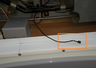

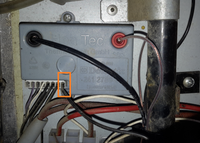

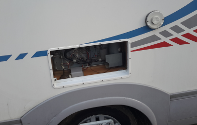

Witam!
W weekend wzielismy sie za sprzatanie i przygotowywanie kampera do sezonu 2016. Wymienilem obie kratki do lodowki Dometic (RM 7655 150L Dometic (AES)). Po otworzeniu dolnej kratki zobaczylem niepodlaczony czarny kabel (czarny w sensie koloru jak i czarnego nalotu na konektorze). Czy ktos moze mi powiedziec co to jest i gdzie jest jego miejsce?
Nie widze zadnego miejsca gdzie on moglby byc wpiety...
Na zdjeciu zaznaczylem z ktorego miejsca on wychodzi w kostce wchodzacej do tylu lodowki.
Prosze o podpowiedz... i dziekuje

Może opcja wentylatorka.

Odkręć blachę która osłania palnik.
Do palnika dochodzą trzy przewody.Jeden do iskrownika,drugi do termopary i trzeci masowy.To mi wygląda na ten masowy.

kimtop napisał/a:
To robi sens... bo do iskrownika w tej chwili ida 2 kable (nawet widac na zdjeciu). Ale to normane ze lodowka 'odpala' bez masy? Bo chodzi bez problemu...

Jest to kabel masowy. Albo z palnika albo bardziej z zespołu zaworów.
