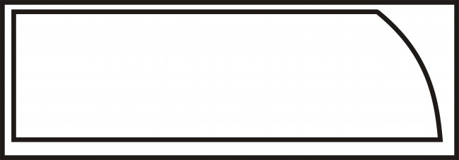

Po wykonanej przebudowie busa, nadszedł moment na inny projekt, mianowicie na budowę przyczepy od podstaw.
Podwozie już mam, zbudowałem SAM :)
Na chwilę obecną pomysł jest aby całość opartą na metalowym stelażu wykonać z płyty hdf, obić laminatem, wykończyć kątownikami jak w kontenerach / chłodniach, wewnątrz ocieplenie + cieniutka płyta i tak użytkować. Ale może ktoś mi tutaj coś podpowie.
Wiem, że temat był poruszany na forum niejednokrotnie, proszę o nieodsyłanie mnie do szukajki, gdyż od czytania tematów i otwartych kart w przeglądarce komp mi się już zawiesza.
Chciałbym aby poradę udzieliły osoby, które wykonały tego typu prace.
Może jest ktoś z okolic Wrocławia / Opola?
Budkę robię nietypową, bo będzie jeździła na platformie. Wagą aż tak bardzo się nie przejmuję, DMC mam 2000 kg :) , ale wolałbym aby ściany nie były za ciężkie - lepiej zostawić sobie wagę do wnętrza.
Budka będzie ściągana, więc musi być sztywna.
Chcę wyspawać stelaż o wym ok 5 x 2 m z profili kwadratowych 25x25 o gr. 1,5 i dać to do ocynku.
Przód będzie łukiem. Coś zgodnie z zał. obrazkiem.
Pytanie:
Co zastosować na ścianę?
1. Jest jakiś gotowy sandwich dający się jednocześnie wyprofilować na przód metodą chałupniczą?
2. Jakaś płyta + laminat?
3. Wykończenie łączeń - co macie sprawdzonego?
Plik ściągnięto 1 raz(y) 787,33 KB
Pomógł: 34 razy
Piwa: 274/77

SeBo napisał/a:
Nie widzę tego wykonania jako lekkie i dobre.
Pierwsze , stelaż metalowy będzie ciężki
Drugie , HDF nie nadaje się na ściany zabudowy kempingowej. Jest ciężki i chłonie wilgoć.
Proponuję stelaż z profili alu i sklejka , dobrze aby była lekka i wodoodporna.
SeBo
Twój sprzęt: BOXER 2008
Dołączył: 14 Wrz 2019
Otrzymał 5 piw(a)
Skąd: Jelcz-Laskowice
Wysłany: 2020-06-11, 10:22
Stelaż z profili stalowych nie podlega dyskusji :) rozumiem Twoją dobrą radę, ale po pierwsze ja nie spawam ALU, po drugie sztywność materiału wg mnie przemawia na stronę stali - budka będzie ściągana, po trzecie ( nie mam teraz kartki pod ręką z wagą) profile o gr. 1,5 mm, wcale nie są aż tak ciężkie, z tego co pamiętam na 6 m lagę przypada 4 kg.
Pomógł: 34 razy
Piwa: 274/77
Wysłany: 2020-06-11, 10:41
Jak nie spawasz alu to stelaż wykonaj z drewna , tak jak to robią producenci przyczep kempingowych.
