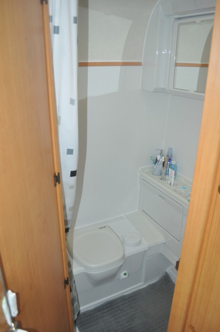

Tak jak w temacie, co poradzicie na zżółknięte plastiki w łazience? Umywalka, toaleta, brodzik... Wszystko swoje lata już ma :(
Ps. Nie do końca przekonuje mnie zasłonka i wpadłem na pomysł "ulepszenia" ścian aby nie nie trzeba było uważać na zachlapania. Co poradzicie?
Pozdrawiam :)

Ja w moim kamperku pomalowałem plastiki, umywalkę, szafki farba do wanien.
Kupiłem ją w brico ,farba w sprayu ,łazienka białka jak nowa.

pionier01 - Andrzej dobrze mówi, u Ciebie plastyki wyglądają ładnie.
Jakbyś się zdecydował jednak wymieniać lepszym rozwiązaniem wydaje się sklejka wodoodporna niż drewno. Jak TYLKO odbudowywałem łazienkę - wszędzie miałem sucho - wiedz że pracy jest naprawdę dużo. :spoko (tej umywalki nie dało się doczyścić)
Co do czyszczenia plastyków: mam wrażenie że spróbowałem każdej chemii jaka jest na rynku i efekt był mizerny. Inny kolega z forum z którym rozmawiałem na ten temat także pociągną plastyki farbą w spray i mówił mi że raczej by tego nie powtórzył.

Daruj sobie malowanie plastików farbą. Jeszcze takiej nie zrobiono- mam na myśli trwałość i wodoodporność. Zlew i brodzik ,będziesz(będziecie) z nich korzystać a nie podziwiać, przekonasz się jak będzie wyglądał po jednym sezonie... Spróbuj (w niewidocznym miejscu) przetrzeć pastą TEMPO lub innym środkiem ściernopolerującym. U mnie zdało egzamin ale roboty od (...). Znam jeszcze kilka sposobów, jak będziesz zainteresowany pisz na pw. :spoko

DIMER polecam na żółte plastiki. Spróbować gdzieś na małym kawałeczku. U mnie plastiki na zewnątrz (drzwiczki kota, wydech pieca, itp) rozjaśniały...

a plastyki samochodowe to niby w suchym tylko bywają ?
podkład do plastyków , taki jak woda , bezbarwny , a potem dorobiony lakier jaki kolor i stopień połysku chcesz ... nic nie odłazi i jak nówka .... kupisz to wszystko w każdej mieszalni lakierów samochodowych .
