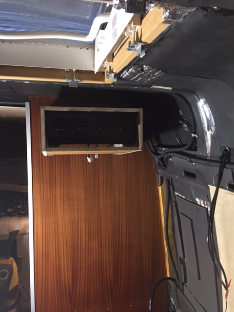

Ja nie bawię się teraz z tą Fresco 3000, wrzuciłem to tak bo ktoś kiedyś pytał o klimy na 12V, poszperałem trochę w opisach to te 950W to jest moc chłodzenia pobór przy 24V jest 16A a przy 12V coś koło 30A czyli stosunkowo mało, praktycznie 400W paneli dało by radę to zbilansować na zero w pełnym słońcu.
to co ja montuje na to chwilą u siebie to normalna klima sprężarkowa o mocy 12KW, robie to sam i trochę się motam, bo ciągle coś czegoś mi brakuje (dziwne złączki i kolanka) ale jest fajnie. Jeszcze chcę zrobić rozprowadzenie pod tapicerką nawiewów do przodu pojazdu, ale tym zajmę się jak wszystko mi już wystartuje i nie wybuchnie :szeroki_usmiech

darek , a to to na dachu to zawsze odkryte i nadające sie do zatkania liśćmi lub gałązkami z drzew iglastych :-P
jeśli nie masz przykrywki to nie sądzisz że warto dorobic bo kiedyś sie zablokuje śmieciem organicznym :idea :?:

Generalnie ten skraplacz przystosowany jest do montażu na dachu i wszystkie skraplacze dachowe mają odkryte wiatraki. Zawsze można zdjąć łatwo ściągalną czarną obudowę i co jakiś czas przedmuchać. A i tak większość czasu to auto stoi w garażu. Dla przykładu wklejam fotkę innej klimy dachowej i tam też wiatraki na wierzchu

Piwa: 475/981
Wysłany: 2016-10-22, 08:56
Będzie syf do czyszczenia. Pyłki kurz, igły listki.
W ulewę to pewnie si~ jakoś przepłucze.
Może i pęd piwietrza przedmucha?
Ale
Z wyglądu to głupie rozwiązania.. Wystarczy pechowy patyczek np sosnowy...
Wiem co się dzieje na dachu po kilku dniowym staniu na le#nej polance. Itd..
No ale to wymyśliły magistry... Tylko czy od inżynierii czy od marketingu?

Tak Bronek, magistry wymyśliły z przeznaczeniem dla ciężarówek które raczej po autostradach niż po lasach.

Spokojnie, jak to ustrojstwo ruszy to będę miał całą zimę na wykombinowanie jakiegoś przykrytka z tworzywa lub gęstej siatki. Potem montaż markizy Thule 6200 4m, oraz montaż lodówko szuflady kompresorowej tak żeby z zewnątrz auta dało się zimne pozyskać :ok . A latem myślałem że tylko klima i koniec, a tu nowe pomysły się rodzą. A lodówkę taką se chcę zamontować jak na fot
