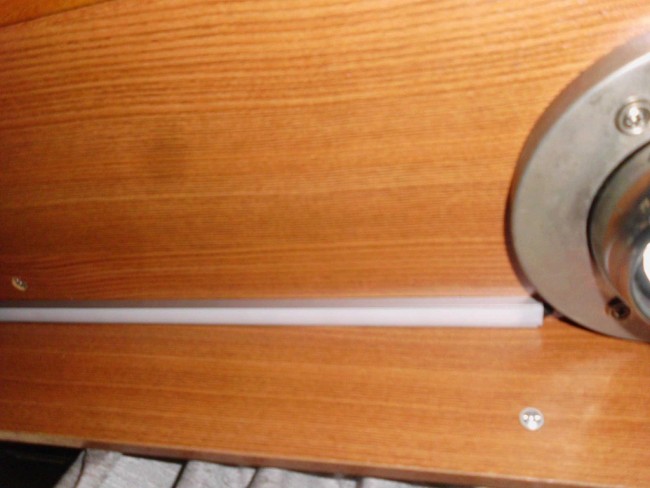

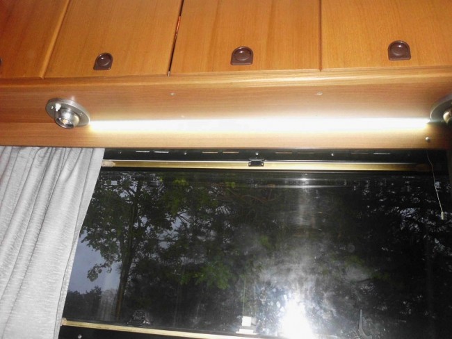

nad stołem mam dwa punkty świetlne i gdy jedna osoba się pochyli zasłania drugiej jedną lampę i już gorzej widać. więc zamontowałem w aluprofilu 1m 15 watowej taśmy, efekt rewelacyjny.

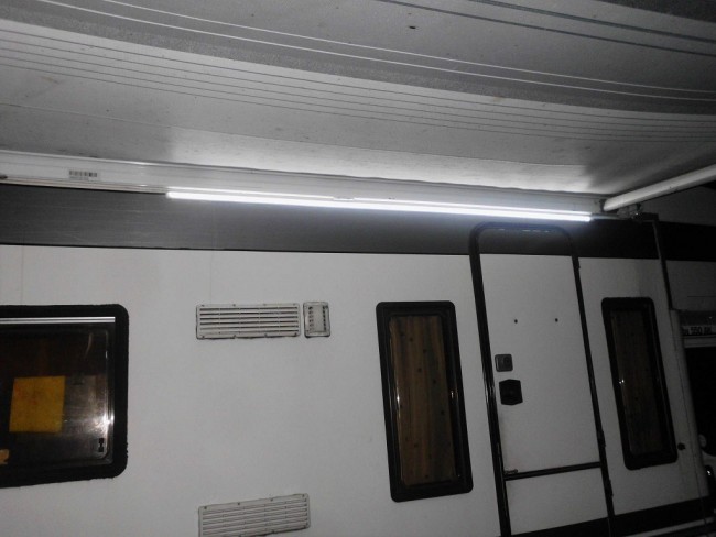

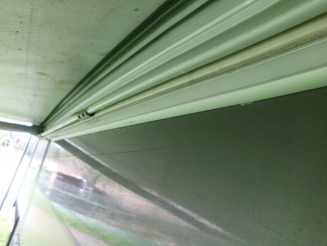

i na koniec dwumetrowa listwa alu z taśmą 10W/m pod markizą. bardzo fajnie oświetla.

Ten profil to jakiś specjalny wodoszczelny ?

Profil nie musi być wodoszczelny wystarczy żeby taśma led była, choć im szczelniejszy tym lepszy bo mniej się brudzi wewnątrz.

LED w profilach
profil we wnętrzu przykręciłem, na zewnątrz przykleiłem.
ten profil pod markizą kupiłem jako wodoszczelny, z zastrzeżeniem, że zakończony będzie fabrycznymi zaślepkami. jednak dla pewności zaślepki wcisnąłem dodając kleju.
profil nad stołem - świecący

profil nad stołem - nie świecący

LED pod markizą - świecący

LED pod markizą - nie świecący
