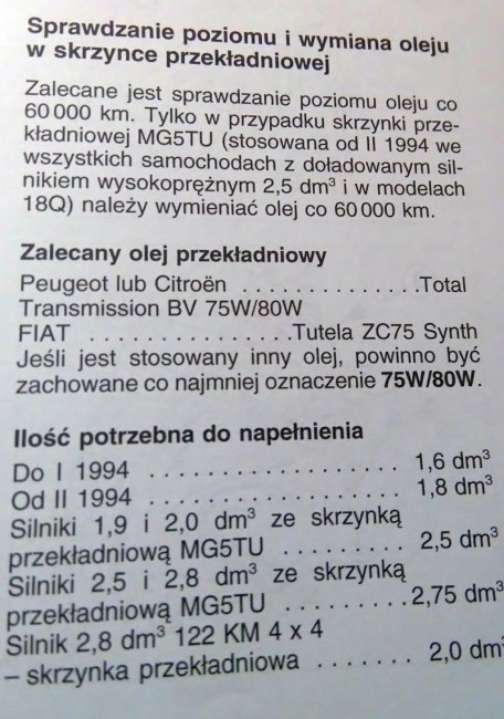

Wysłany: 2016-06-26, 08:55
olej
Plik ściągnięto 57 raz(y) 249,14 KB

Nie wiem co to za "spec od skrzyń", ale dobrze prawił jeśli chodzi o parametr gęstości oleju do 2.5 TD 95KM.
Powinien być to olej 80W.
Jeśli chodzi o marke to najbardziej polecam MOTUL 80W
Potrzebujemy 1,5l.
