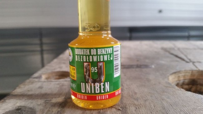

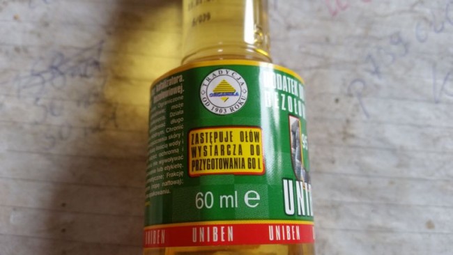

ja używam od dawna tego dodatku do benzyny ,,, :-P ,,,,dobrze wpływa na zawory ,paliwo jest bardziej tłuste ,taką info otrzymałem od starego mechanika :bigok :bigok :bigok

UNIBEN jest środkiem zawierającym ciężką benzynę (niskolotną) oraz ciężkolotne węglowodory aromatyczne. Odpowiedniki w sklepach z farbami - benzyna lakowa oraz ksylen. Poza tym związek typu"mydło" - sól potasową kopolimeru bezwodnika olefinowo -ftalowego - związek "smarujący" cylinder. Jak wspomniano wyżej - daje " tłustszą" benzynę. Nie zmienia LO benzyn, ma inne własności i przeznaczenie od czteroetylku ołowiu.
W celu podniesienia LO dodawano również ( i dzisiaj też , do 5%) alkoholu etylowego.
Ważne jest zalecenie producenta , co do benzyny.
