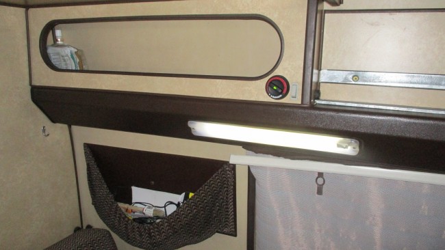

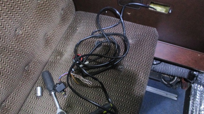

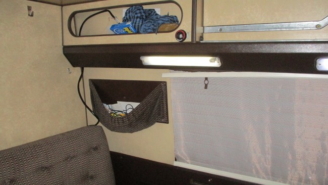

sterowanie webasto było za nisko. Nie mogliśmy regulować temperatury z poziomu łóżka.
Plik ściągnięto 61 raz(y) 250,83 KB
Jakoś udało się przejść przez półkę.
Plik ściągnięto 67 raz(y) 243,3 KB
Jakoś tam w miarę estetycznie udało się wszystko połączyć.
Plik ściągnięto 65 raz(y) 230,14 KB

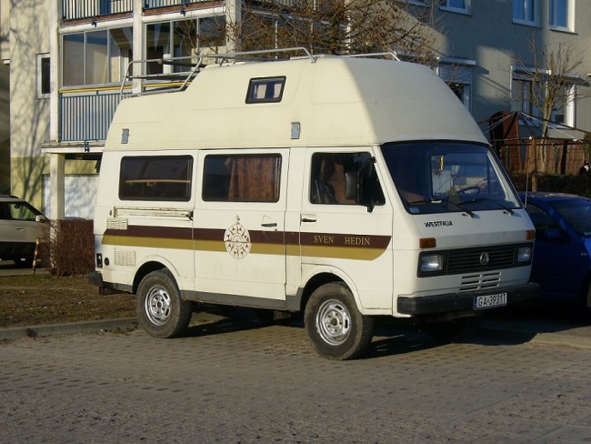

Dla nie zorientowanych w temacie, auto wygląda tak:
Plik ściągnięto 67 raz(y) 246,59 KB

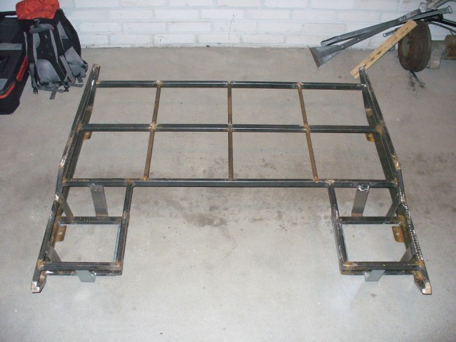

Dziś odkręciłem bagażnik z dachu i odwiozłem Żuka do znajomego ślusarza.
Bagażnik będzie bardziej solidny, ze stali ale lekki. Będzie miał dwa "gniazda" na 10-cio litrowe kanistry po obu stronach bojlera i mocowanie na trapy w poprzek. Znajdzie się tam pewnie jeszcze miejsce na ponton i wiosła.

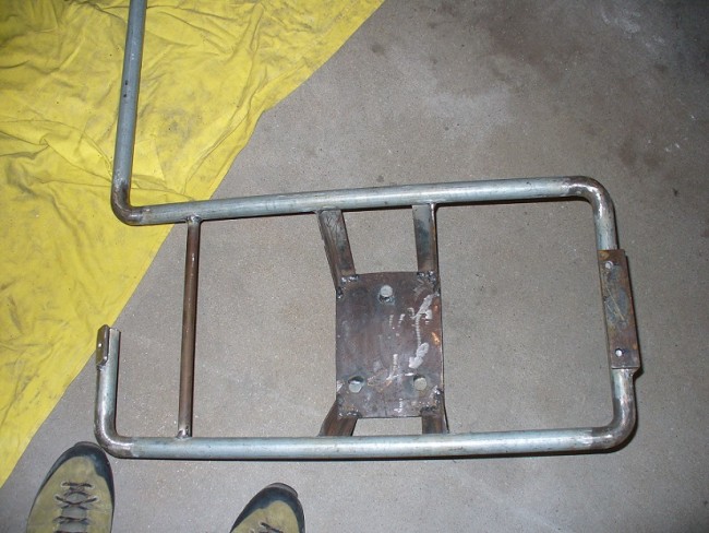

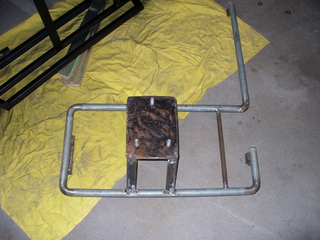

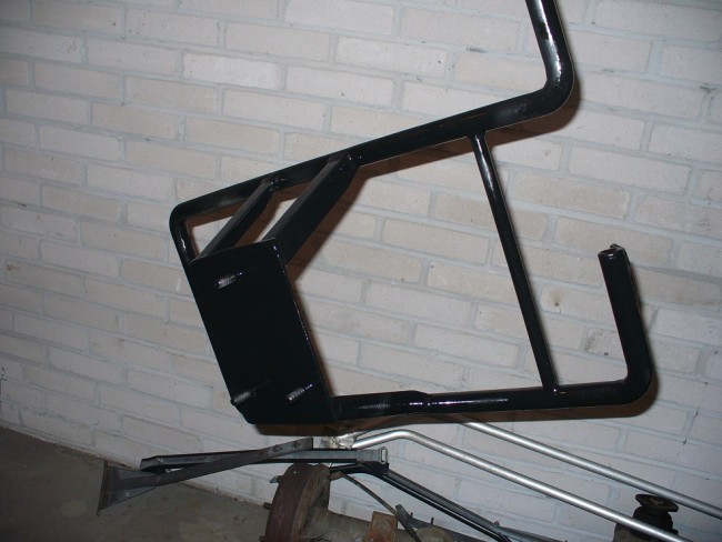

Zaplanowałem jeszcze mocowanie koła zapasowego na tylnych drzwiach. Pod koniec tygodnia wszystko ma być gotowe.
Mocowanie na zapas w ten deseń (podpatrzone u jednego LT-ka z okolicy):
Plik ściągnięto 60 raz(y) 176,84 KB

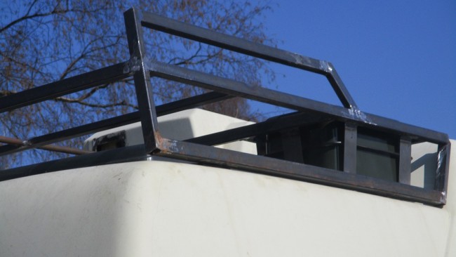

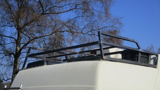

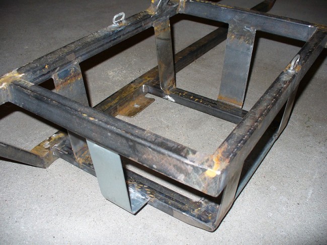

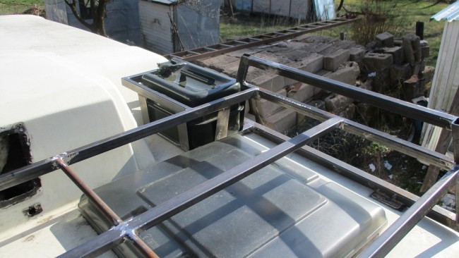

Dziś wybrałem się do Kolegi od bagażnika, żeby nanieść ostatnie poprawki.
Gniazda do kanistrów zrobione są wzorowo. Osadzone są najniżej jak było to możliwe. Trzeba będzie dospawać po bokach jeszcze dwa oczka na każdą stronę, żeby móc spiąć kanistry od góry porządną gumą.
Z mocowaniami na trapy nie ma co kombinować. Będę mocował je za pomocą pasów ładunkowych. Trapy trzeba skrócić o jakieś 4 cm żeby nie wystawały poza obrys dachu i haki pasów pasowały.
Poza tym dodać jeszcze dwie rurki wzdłuż ( na wypadek gdybym nie miał na górze trapów a chciałbym coś innego zamocować. Gdy trapy będą przymocowane, będą służyły za rusztowanie dla jakichś mniejszych, lżejszych bagaży), doszlifować spawy i pozaślepiać łaczenia profili.
Według mnie wzorowa solidna robota! ( tak "na rękę" goły bagażnik waży ok 18 kg.)
Plik ściągnięto 69 raz(y) 206 KB
Plik ściągnięto 60 raz(y) 184,5 KB
Plik ściągnięto 68 raz(y) 186,72 KB
Plik ściągnięto 68 raz(y) 220,76 KB
Plik ściągnięto 65 raz(y) 234,56 KB
bert
Dołączył: 27 Paź 2014
Piwa: 140/4
Skąd: ZDR
Wysłany: 2016-04-16, 13:18
praktycznie...
korki kanistrów są narażone na nierówną walkę z konarami, dodałbym osłonę na poprzedzającej belce, lekko wyższą niż sam korek i lekko szerszą. Wagi to nie doda znacząco a unikniesz ropnego prysznica po aucie w razie (dosyć prawdopodobnego w obecnym układzie) wyrwania korka
EDYTA:
albo wkładaj je choć odwrotnie (czyli korek bliżej tyłu auta) niż tak jak na zdjęciu,
pozdro

Wysłany: 2016-04-16, 13:52
Dzięki Bert. Zwrócę na to uwagę.
Muszę sprawdzić czy w mechanizmie zamykania kanistra nie ma miejsca na jakąś przetyczkę, zawleczkę.
bert
Piwa: 140/4
Skąd: ZDR
Wysłany: 2016-04-16, 15:47
gumy jako mocowanie to też nie najlepszy pomysł. Zrób po obu stronach (bokach) płaskie uszy i zastosuj takie taśmy:
http://www.blackduck.pl/s...gazowa-5-m.html
link poglądowo
Norbert J. Zbróg
świat w odsłonach różnych
https://jasawa.flog.pl/
michał-z
Twój sprzęt: LT westfalia
Dołączył: 19 Kwi 2015
Piwa: 23/7
Skąd: Gdynia
Wysłany: 2016-04-16, 15:59
Uszy będą. Dziś to ustaliłem ze sprawcą.
Coś tam sobie dopasuję.

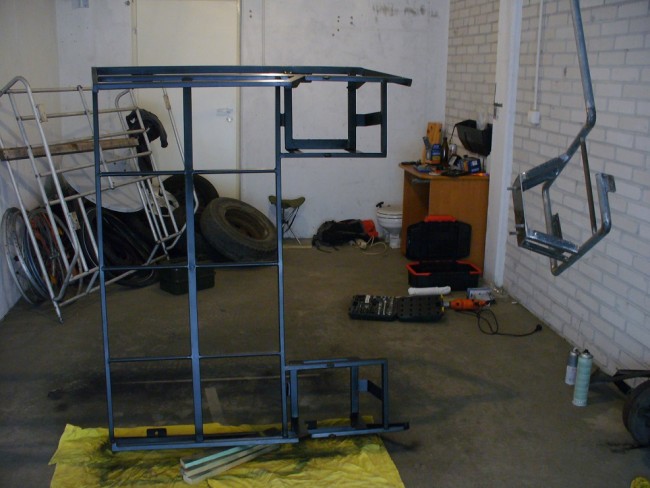

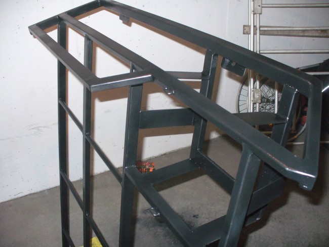

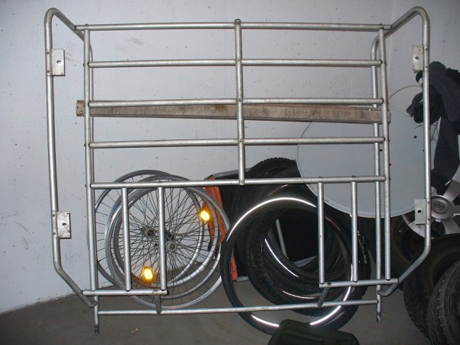

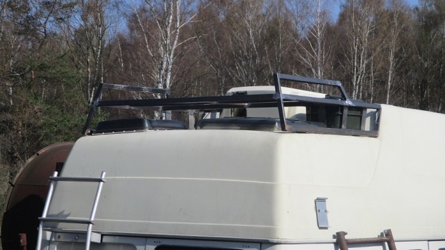

Bagażnik i mocowanie koła zrobione.
Dziś był dzień malowania żelastwa i zakupów pasów mocujących. Do kanistrów wybrałem te o których pisał Bert, a do trapów zwykły pas z grzechotką. Kupiłem poza tym
COŚ TAKIEGO żeby podtrzymać trapy z drugiej strony.
Gotowy bagażnik
Plik ściągnięto 54 raz(y) 254,97 KB
Plik ściągnięto 65 raz(y) 255,6 KB
Wieszak na zapas. Zrobiony na kolankach ale wewnątrz są dla wzmocnienia płaskowniki.
Plik ściągnięto 63 raz(y) 230,55 KB
Plik ściągnięto 57 raz(y) 214,66 KB
Miałem do dyspozycji tylko czarny podkład i czarną matową farbę.
Plik ściągnięto 67 raz(y) 234,58 KB
Mat
Plik ściągnięto 65 raz(y) 234,17 KB
Plik ściągnięto 61 raz(y) 229,3 KB

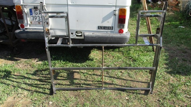

Tak wygląda oryginalny bagażnik.
Plik ściągnięto 68 raz(y) 250,1 KB
