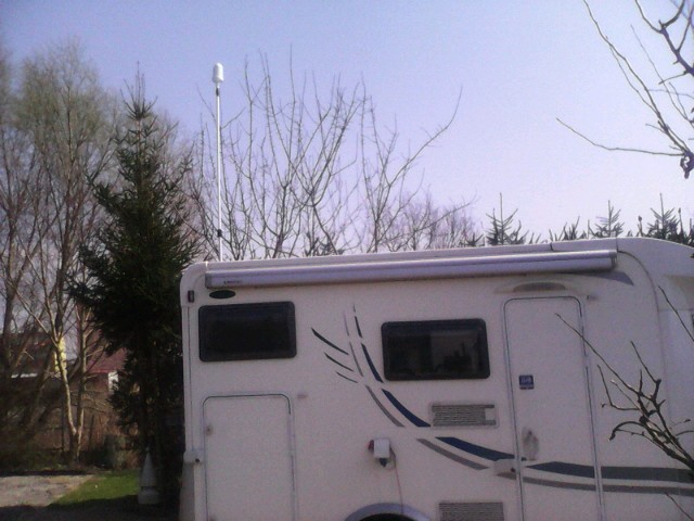

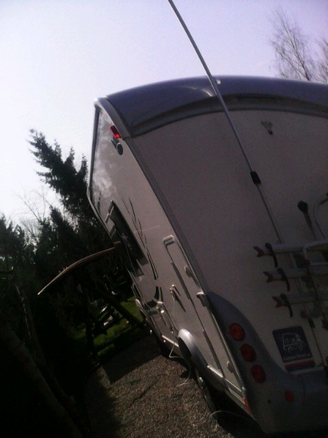

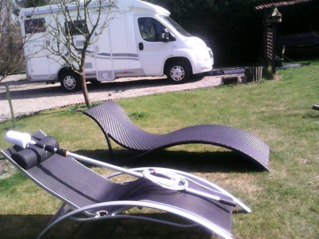

http://allegro.pl/antena-...5433122556.html
Ja mam taką nawet, do opchnięcia.
Na teleskopowym maszcie, prawie na 2 / 3metry nad kamperem rozsuwana.. Z kablem w środku masztu.
Można dodać wzmacniacz.
Raz użyłem w Poznaniu. Niestraszne jej bloki. Potem już tylko satelita.
Mocuję do bagażnika rowerowego.
Nie ma "bata" by nie złapała sygnału
W czasie jazdy, to mrzonki. Przecież są różne stacje.

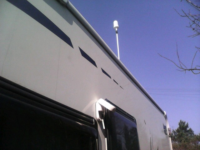

Fotki na prośbę
Złożona
Nqd kamperem
Gniazdo w ścianie

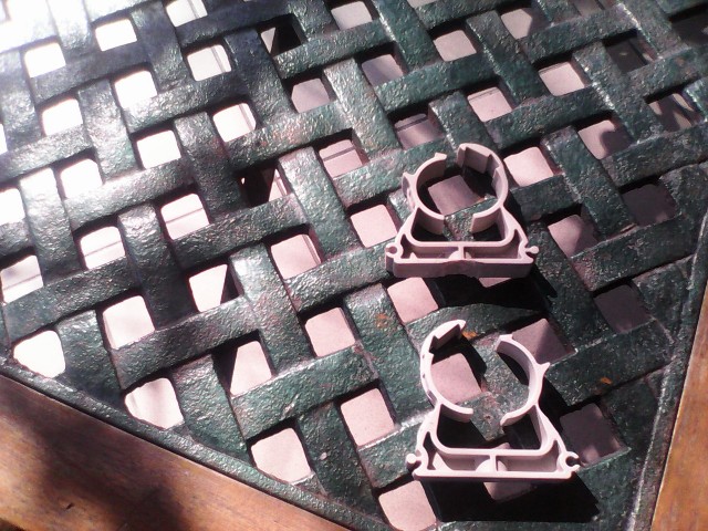

I takie mocowania do bagażnika idealne
