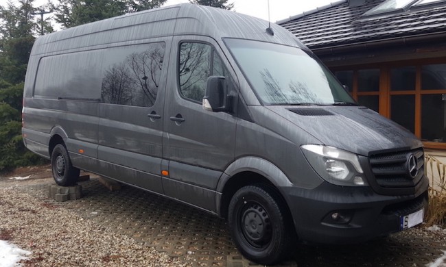

kilka fotek z przygotowania do prac .
| Plik ściągnięto 46 raz(y) 225,02 KB |

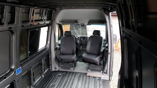

srodek
| Plik ściągnięto 67 raz(y) 228,65 KB |

| z ciekawostek , fabrycznie : automat skrzynia , kamera cofania , obrotowe fotele , elektrycznie otwierane drzwi boczne ( przesuwne ) , instalacja 2 akumulatorow . |
