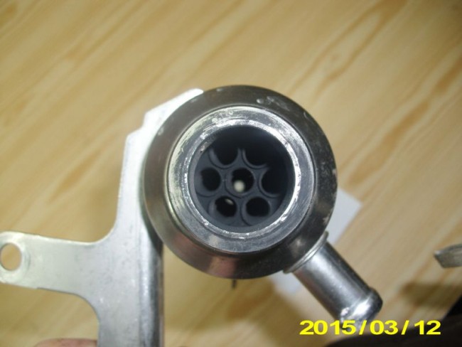

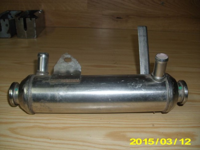

Hm...coś by należało dołożyć do tego webasta żeby najpierw grzało wodę.
Zrób zdjęcie,to będzie łatwiej myśleć
Gdyby przelot powietrza za bardzo się nie tłumił(przeliczyć by trzeba pole powierzchni otworów)to może podgrzewacz od np.Vectry
IMG_0197.JPG Podgrzewacz Vectra |
| Plik ściągnięto 50 raz(y) 61,03 KB |
IMG_0201.JPG Podgrzewacz przelot spalin |
| Plik ściągnięto 40 raz(y) 56,71 KB |
