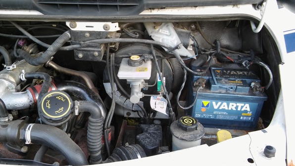

Problem mam z zasilaniem wewnętrznym oświetlenia. Gdy mam podłaczone 230V i gdy włączam światło np. nad umywalką to światłą nie ma a tylko słychać przeskakiwanie przekaźnika z elektrobloku....
Akumulator powinien się podczas jazdy podładować - ale tak się nie stało. Jak chwilowo działały mi kontrolki stanu akumulatora , zbiornika z wody to widać było minimalne naładowanie akumulatora.

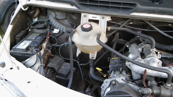

Sądzę, że to jest przyczyną ale... zajrzałem pod maskę i tam sa dwa akumulatory. Niestety instrukcja z kampera jest po francusku więc ciężko mi zidentyfikować który to akumulator.
Proszę o radę - czy to ten z lewej czy z prawej jest odpowiedzialny za zasilanie wew. kabiny użytkowej.

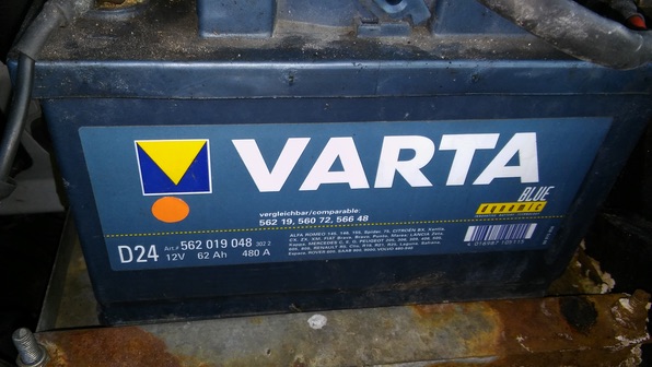

Mam taki akumulator po prawej stronie - ale czy on jest właściwy????
Akumulator
Proszę o radę.
Z góry dziękuję.
Akumulator z prawej strony

Akumulator z lewej strony
Plik ściągnięto 1135 raz(y) 84,55 KB
Plik ściągnięto 1135 raz(y) 69,88 KB

Sądząc po przekroju przewodów to ten po lewej stronie (VARTA) jest od zabudowy. Odłącz od niego klemę i zmierz napięcie, najprawdopodobniej jest padnięty. Tak informacyjnie na przyszłość strony samochodu podaje się z punktu widzenia kierowcy (czyli w większości państw lewa strona to ta kierowcy a prawa to pasażera) a nie jak piszesz stojąc przed autem.
