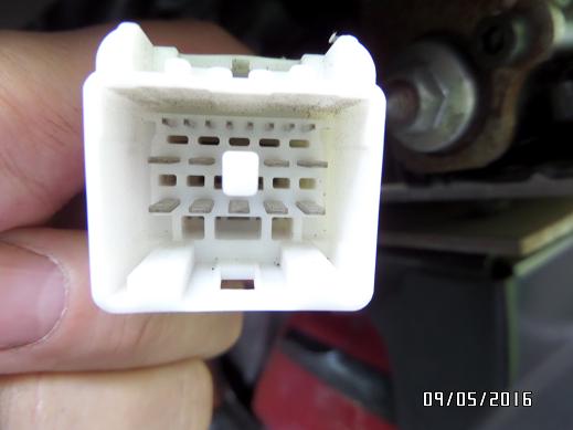

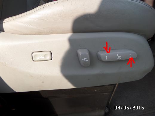

Czy ktoś może pomóc uruchomić elektrykę w fotelu z Lexusa is 220 .Mam takie u siebie jednak coś nie mogę uruchomić elektryki siedliska ,działa przesuw ,pochył oparcia ,podparcie kręgosłupa ale siedliska nie chcą ruszyć góra dół kostki pod siedzeniem prawym i lewym różnią się nie wiem gdzie przyłożyć napięcie do jakiego pinu aby siedliska zadziałały na krótko silniki pracują .czy ktoś mógłby pomóc w tym temacie ,nie chciał bym dokładać dodatkowych przełączników a te co są to raczej w dwóch fotelach nie są uszkodzone
Plik ściągnięto 1563 raz(y) 44,86 KB
Plik ściągnięto 1563 raz(y) 46,58 KB
