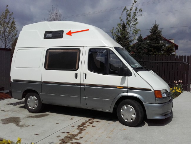

Hej,
W moim Fordzie Nugget, z podwyższonym dachem Reimo, są zamontowane małe okienka. I ogólnie mnie denerwują: są małe, ciężko się otwierają i zamykają, zaparowane, a teraz jeszcze ciekną. To te zaznaczone strzałką, po obu stronach pojazdu.
Obecny rozmiar wycięcia to 570 x 170.
Szukam raczej niedrogiej alternatywy, może być coś niestandardowego.
Maksymalny rozmiar okna to 700x300 wg producenta dachu (Reimo link )
Mam następujące opcje:
* Dometic s4 - ok 1500zł / sztukę (Allegro )
* Carbest Eco + Żaluzja + miskitiera - ok 1000zł / sztukę (Reimo)
* Luk jachtowy - 480zł/sztuka (Allegro) to będzie wymagało trochę zabawy z laminatem - będę musiał uzupełnić fragment dachu, bo okno jest za wąskie. Ale to mnie nie przeraża, bo kiedyś naprawiłem deski i jachty z laminatu...
* Zrezygnować z otwierania i zamontować pleksę.
Jakieś inne pomysły?
