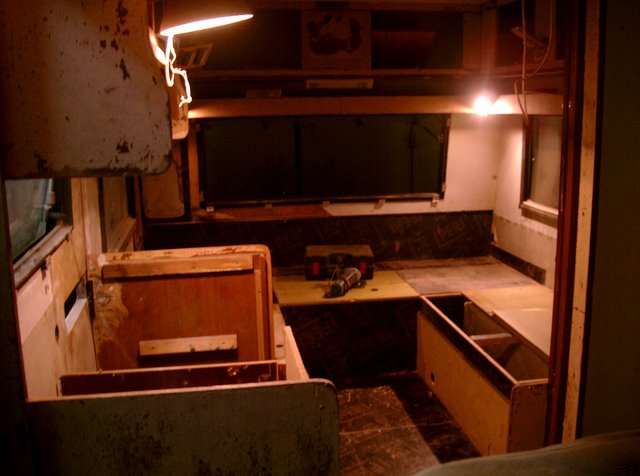

aktualnie buduję konstrukcję zabudowy tylnej tj. siedzenia i szafki pod zlewem i kuchenka, z małżonka sznowną kombinujemy jak wykończyć (okleić i obszyć), jednym słowem powoli, powoli, nie wiele mozna zrobic w wolnym czasie bo czas taki jest wyjątkowo deficytowym towarem w obecnym ustroju gospodarczo- politycznym...
... ale lepszy ustrój nie jest mi znany :-D i aby krztałtować swój byt BUDUJĘ KAMPERA :haha:

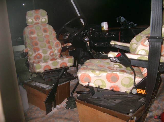

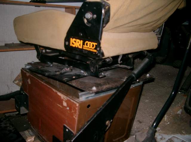

oddałem dziś rozrusznik do naprawy (bendiks + tulejki+badanie uzwojenia-jest ok) 130zł, oraz stałem się szczęśliwym posiadaczem :lol: dwóch obrotnic pod siedzenia przednie.
[ Dodano: 2008-02-26, 21:20 ]
Obrotnice jak malowane, teraz muszę je wszczepić :haha:
[ Dodano: 2008-03-02, 22:13 ]

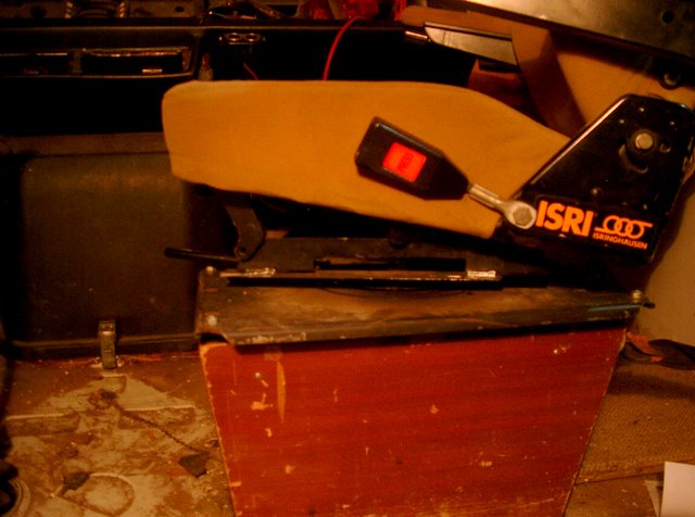

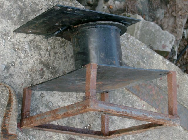

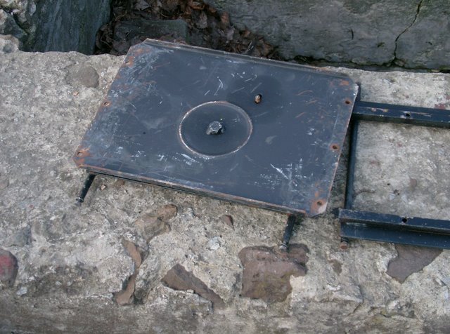

łatwiejszą obrotnicę wszczepiłem stosunkowo prosto - 2 otwory pod śruby 8mm i jeden spaw (cztery punkty ), działa wspaniale!!!
[ Dodano: 2008-03-08, 19:55 ]
jutro skończę wsczepianie drugiej obrotnicy, powinny być więc i nowe fotki. :spoko

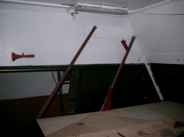

Obrotnica dla kierowcy już jest, przyszła kolej na łoże nad siedzeniami, padła jedna sprężyna gazowa :gwm może ktoś może polecić dostawcę?

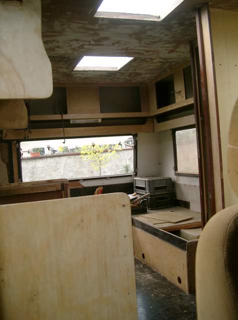

Zostałem pozytywnie zaskoczony przez naszego OldCampera, otóż przy natowieniu szafek pod nową okleinę okazało się że po mocniejszym przytarciu wychodzi naturalne drzewo sklejki :lol: , tak więc będziemy lakierować te naturalne słoje :ok
obrotnica płaska pasażera
Plik ściągnięto 5715 raz(y) 83,62 KB
obrotnica na cokole
Plik ściągnięto 5713 raz(y) 79,87 KB

dzwignia łóżka nad fotelami już po demontażu sprężyny
Plik ściągnięto 5660 raz(y) 20,49 KB

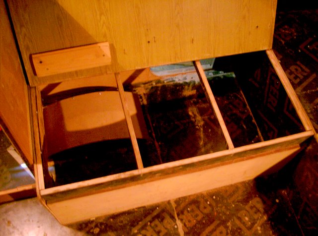

konstrukcja siedzenia
Plik ściągnięto 5639 raz(y) 67,16 KB
po pierwszym czyszczeniu do lakierowania
Plik ściągnięto 5509 raz(y) 34,55 KB

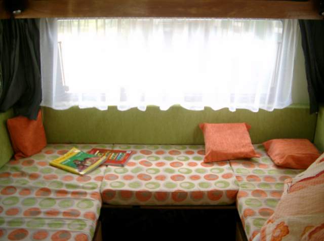

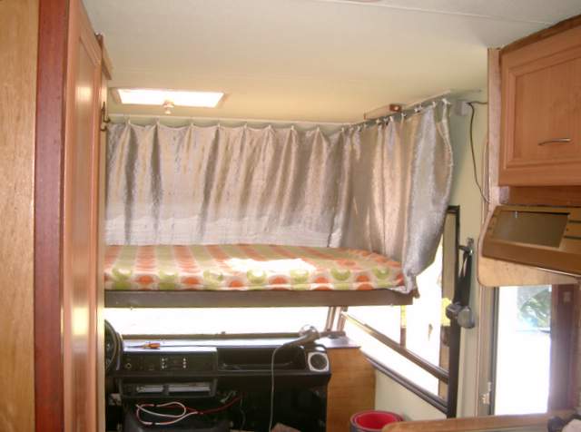

kanapa jak kanapa - teraz jest naprawdę duuuża :lol:
natomiast łoże przednie zostanie w kolejnym etapie poszerzone - test szerokości wypadł średnio :gwm :haha: 120 cm to jednak wąsko.
Plik ściągnięto 5245 raz(y) 61,32 KB
Plik ściągnięto 5242 raz(y) 65,4 KB

Obrotnice nadają szoferce nowej funkcjonalności. :idea
