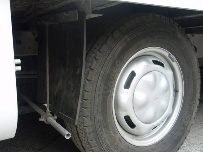

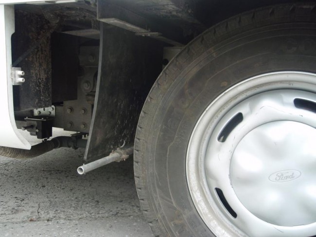

Wysłany: 2008-05-24, 12:08
oto kilka zdjęć jak to można zrobić - dodam że z przodu założyłem nadkola

Wysłany: 2008-05-24, 12:17
Elerku czy tę rurkę w poprzek samochodu już miałeś , zastanawiam się nad jej potrzebą ,myślałem o chlapaczu takim przymocowanym tylko od góry

Wysłany: 2008-05-24, 12:29
martes napisał/a:
mam ją tylko z jednej strony a jest ona do zaworu brudnej wody więc z drugiej strony jest zamontowany tylko u góry :spoko
Wysłany: 2008-05-24, 12:40
martes napisał/a:
To jest zakamuflowana metoda kropelkowa. :haha:
Widzę tu niedoskonałość kropelki powinny spadać przed koło i być rozjeżdżane, a nie za kołem po oczach rowerzystów. :haha:

Wysłany: 2008-05-24, 12:45
te tylne są od stara przód troszkę zwężone :mrgreen:
