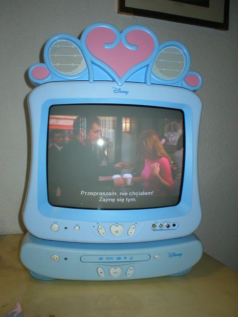

A co myślicie o takim zestawie - no i kolor niebieski w sam raz pasuje do naszego kampióra :haha: :haha: :haha:
Jak sie wkurzysz Janusz to wywal tego posta, ale dzisiaj mam księżniczkowy nastrój :hello :hello :hello

Wysłany: 2007-11-08, 13:31
Ależ on jest uroczy. A jaki ma styl kamperowy :spioch
