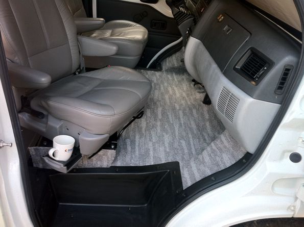

Vitaycie.

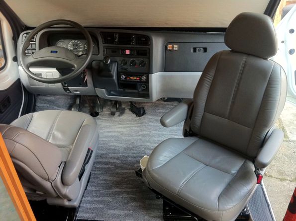

Obiecałem Wam więc zapodaję fotopomocnik do skopiowania.
Ducato II.
Taki mam charakter że wszystko musi być po mojemu, przez co deptam z premedytacją po radosnej twórczości kosmitów inżynierów i projektantów od siedmiu boleści.

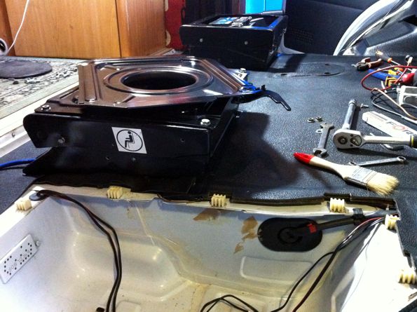

Postanowiłem wstawić lux fotele skórzane i obniżyć tak, by bez wychylania widzieć dół alkowy a ukochana pasażerka żeby siedziała jak królowa - nie mylić z krową.

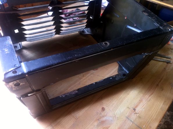

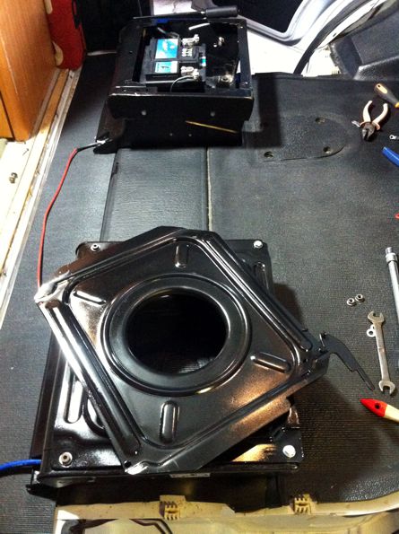

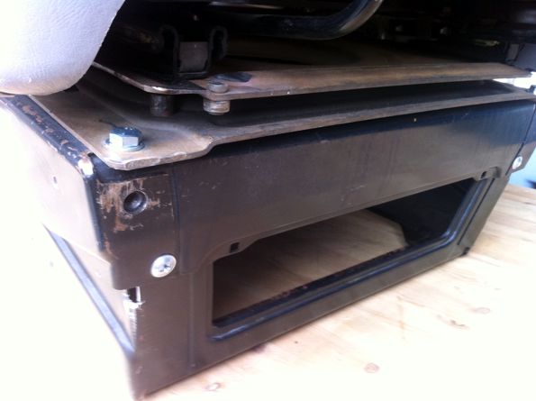

Na początek rozpierducha do gołej podłogi*, demontaż nieciekawych kształtem skrzynek i obniżanie ich. Jedna obniżona jest mniej - kierowcy, druga bardziej bo doszła obrotnica.
Ponadto po obróceniu fotela ma być na nim równie wygodnie więc im niżej do podłogi budy tym wyżej do sufitu kabiny czyli guza nie powinno być.

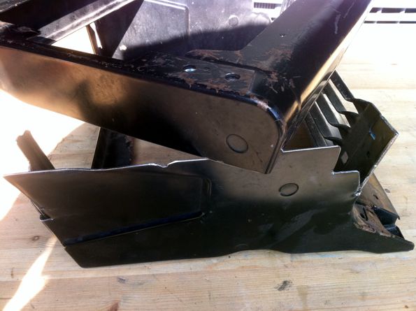

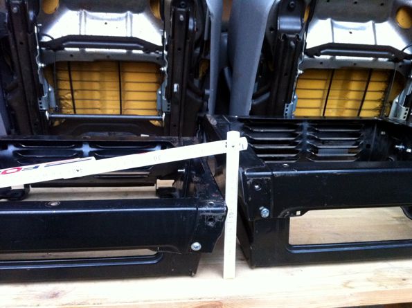

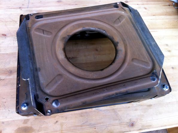

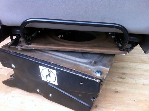

Skrzynki rozciąłem dookoła na tyle cm od góry, na ile chciałem je obniżyć. Odciętą dolną część naciąłem w rogach i lekko sklepałem do środka by na nią nałożyć część górną. Nie spawałem na styk bo się bałem że blachy mi powygina. Skręciłem śrubami tak by ich suma wytrzymałości była większa od 4szt fabrycznych śrub mocujących fotel do skrzynki. Po spasowaniu czas na obrotnicę. Odciąłem z górnej części obrotnicy narożniki tak aby nic nie wystawało. Nawet blokada jest dyskretna. Fotele pochodzą w Forda Windstara, w nich nic nie rzeźbiłem tylko dopasowałem do nich obrotnicę i skrzynkę, czyli 4 nowe otwory i to wszystko.
Poniżej fotki do skopiowania mojej wersji tej moderny.
Powodzenia.
* Przy okazji zakupiłem 10mm matę/piankę kauczukową tłumiącą samolepną i dokładnie wytłumiłem cała kabinę we wszystkich zakamarkach pod kokpitem, podłogę, nadkola, stopnie, wsio.

SUPER też bym tak chciał tylko niestety skrzynki mam pełne. Pod kierowcą elektroblok a pod pasażerem bateria :-/

No ja akurat e-blok mam nad szafą, ale pod fotelami było trochę elektroniki i akumulatory.
Wywaliłem co zbędne, regulator od solarów zapodałem pod sam dach, teraz pod obrotnicą będzie duża przetwornica do klimy a pod fotelem kierowcy na styk obniżonym aby jeden duży aku wlazł.
Możesz zyskać bez problemów około 7cm i aku nadal tam będzie.

Fajna robota! Zainspirowałeś mnie właśnie, żeby w jakiejś przyszłości pomyśleć nad foteleami.
Te twoje fotele to które są dokładnie - kierowcy/pasażera czy z tylnych rzędów. Różnią się czymś konstrukcyjnie?
Piwa: 523/632
Wysłany: 2016-04-10, 20:14
Janusz, na taki bajer szkoda mi czasu, a jeszcze sporo pracy i dopieszczeń.
Fotele są z drugiego rzędu, brałem je z zaczepami do uchwytów podłogowych, kilka śrub i się ich bezinwazyjnie pozbyłem a do tego oparcia składają się całkowicie poziomo.

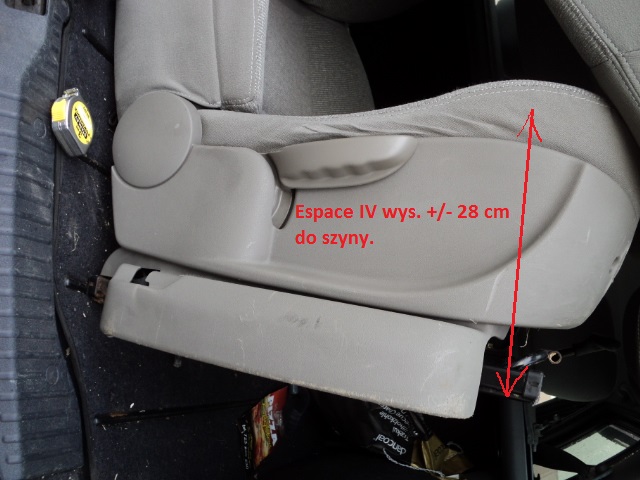

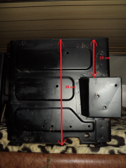

Więc miałem fotele każdy inny na obrotnicach kompletnie nie przydatne w moim modelu. Nie czekając na teścia który notabene ma warsztat samochodowy sam zabrałem się do wymiany.
1. Fotele od espace, podłokietnik, regulacja oparcia, oraz wysokości oraz garba tylko u kierowcy.
2. Wysokość siedziska fotela to około 28 cm (dość wysoki)
3. Wysokość skrzyni podstawy pod fotel 38 cm (oryginał)
4. Co daje nam razem 66 cm - nogi wiszą co nie jest dobre
5. Odległość kierownicy od podłogi to 77 cm więc różnica to tylko 10 cm aby wcisnąć moje zgrabne uda (jestem dość postawny)
6. Dziś mam obniżać podstawy, są one w kształcie piramidy więc będzie zabawa. Myślałem o obniżeniu skrzyń o 15 cm do wysokości podstawy hamulca ręcznego. Fotel ma regulację wysokości więc jak coś można go podlewarować o jakieś 5-6 cm.
Widziałem Socale obniżał piękna robota tylko o ile obniżyłeś .
Zwymiarowany oczywiście podstawa jest szersza chyba o dwa cm i nie pasuje do oryginalnych mocowań na skrzyni.

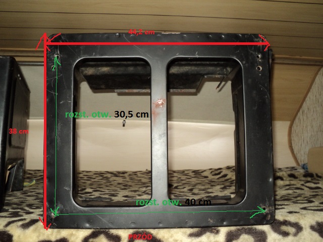

Zwymiarowałem skrzynię
Plik ściągnięto 8438 raz(y) 122,45 KB
Podstawa skrzynia kierowcy

Jackfruits napisał/a:
o ile obniżyłeś .
Niższy do 11cm a wyższy do 18 cm, na którymś foto coś tam widać.
U Ciebie sprawa jest prostsza bo masz bardziej kształtne skrzynki, miałem takie w poprzedniku i z obniżeniem nie miałem tyle kłopotu co z tymi.
Tam też obniżyłem do poziomu mocowania wajchy od postojowego i wbiłem fotele od Mondeo2, dla mnie były baaaardzo wygodne.

Socale napisał/a:
o ile obniżyłeś .
Dałem znajomemu ślusarzowi do zrobienia (nie z lenistwa ale brak spawarki itp) obniży 15 cm dokładnie do mocowania dźwigni hamulca ręcznego. Na wierzchu, po obcięciu góry wspawa ramkę z kątowników myślę że 4 cm x 4 cm aby fotel stabilnie mógł być przymocowany, następnie otwory do mocowania foteli z nakrętkami przyspawanymi od dołu. Myślę że będzie dobrze. Zrobię dok. fotograficzną aby innym było łatwiej. (oczywiście jak nie będzie wstydu tego pokazać ;)

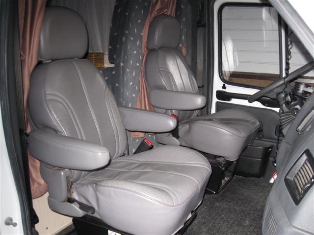

Wysłany: 2016-06-16, 14:18
Gdzies w zakamarkach forum byly fotki
Z mojej zamiany foteli na takie z windstara wlasnie do ducato II
z tym ze ja nic nie przerabialem bo pasowalo prawie jak ulał :oops:
tak to m/w wygladało- bez przeróbek
