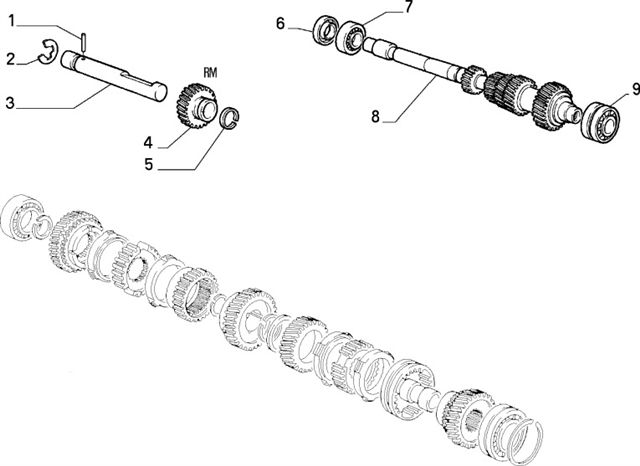

Wysłany: 2016-04-02, 07:20
Typowe objawy uszkodzenia “7”
Plik ściągnięto 4466 raz(y) 30,04 KB

valdes
Twój sprzęt: Fiat Ducato/Hymer-Eriba 2.8iDtd
Dołączył: 30 Mar 2016
Piwa: 15/11
Wysłany: 2016-04-02, 08:17
A ta część nr 7 jest do nabycia osobno? I jakie ewentualne koszty takiej zabawy? Czy nie przejmować się faktycznie, jak piszą poprzednicy, nalać oleju ponad stan i jeździć?
