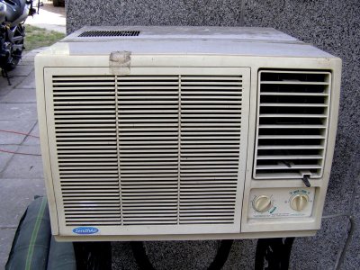

Dzisiaj znalazłem klimatyzator który posłuży mi podstawę do zaprojektowania kanałowego klimatyzatora postojowego części mieszkalnej.. Zasilane z 230V a w czasie jazdy z przetwornicy
Znalazłem klimę :)

benediktoa napisał/a:
Jaką moc ma ten klimatyzator? Wydaje mi się, że ok. 3kW co przekłada się na ponad 200A obciążenia akumulatora. Alternator w J5 to jedyne 50A. Klimatyzator na przetwornicę to dużo poniżej 1kw chyba że 3kVA agregat.

Pobór prądu 560Watt
Pobór prądu 560Watt
A rozruch?

Mam bebechy od inwertera o tej samej mocy.. wystarczy wymienić zwory, sprężarkę oraz wrzucić płytę do jednostki.. Wyciągnę sterownik ścienny i po kłopocie
Mógłbyś jaśniej opisać tą koncepcję tutaj:

Jak przyjdzie do mnie klima to porobię zdjęcia i dokładnie opiszę.
Ogólnie zasada jest prosta. Używanego okienniaka można kupić bardzo tanio.
Ze względu na swój kształt i bryłę nadaję się idealnie do przerobienia na kanałówkę.
Problemem jest jak zawsze wysoki prąd rozruchu przy urządzeniach ON/OFF ale nie przy inverterach ( CHODZI O SPRĘŻARKĘ ).
Mam sporo zdemontowanych klim inverterowych z których przeniosę automatykę, czujnik, zawór i sterowanie oraz sprężarkę.
