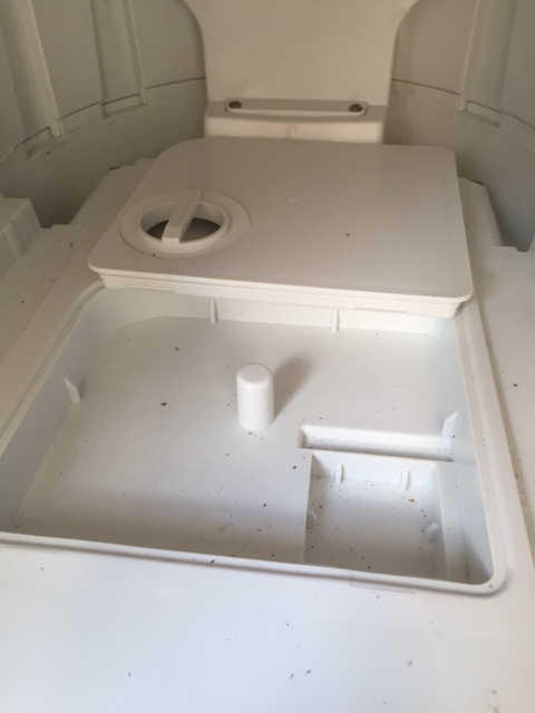

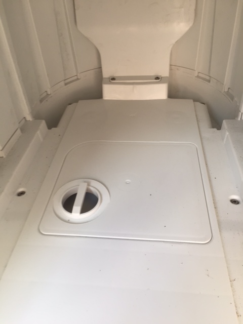

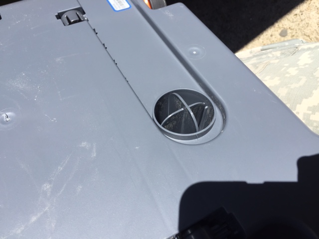

Pierwszy raz mam styczność z kibelkiem kamperowym i mam pytanko co to za wnęka ta co na fotach? może ktoś wie do czego to służy?

Jest to miejsce gdzie opcjonalnie można zamontować SOG (wyciąg brzydkich zapachów z kasety wc).W tym systemie w to miejsce wkłada się filtr węglowy i w dół wyciągane jest powietrze.Oczywiście są też inne systemy.

A to fajnie. To takie zintegrowane będzie

Z tego co pamiętam to jak ...nie masz tam teraz SOG...to ten biały dekiel trzeba zdemontować ,bo wkładając ...kasetę...ten element otwiera zawór w kasecie (masz go na zdjęciu) i ...zapach...wydostaje się na zewnątrz kasety.Jak byś montował inny rodzaj SOG to też tak trzeba zrobić (przynajmniej w papierach od thetforda tak było). :ok
Osobiście ten system mi zawsze najbardziej się podobał (a mam z nim w Carthago codziennie do czynienia) właśnie dla tego bo taki ...fajny...zintegrowany,żadnych rurek i dodatkowych upierdliwych podłączeń. :spoko

Innego SOGa nie mam, cecnna rada żeby ten dekielek wyjąć. Czyli muszę gdzieś zdobyć oryginalny SOG do tego kibelka. PS. Chętnie kupie od ciebie ten automatyczny spust z bojlera, napisz na mój PRiv jak to zrobić
