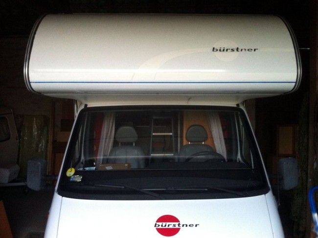

Vitaycie.

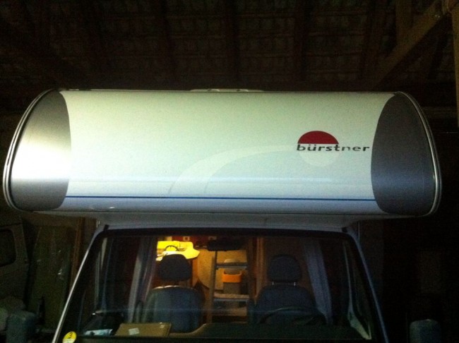

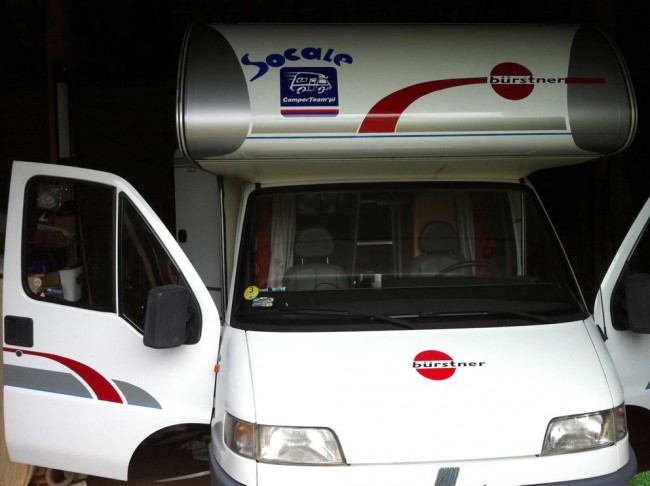

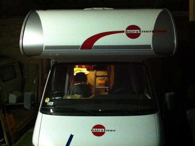

Podczas gdy nasi zmagali się z piłką w meczu z Portugalią, ja twardo trzymając się swojego postanowienia pomyślałem by odświeżyć nudną zewnętrznie alkowę.
Wszystkie barwy wyblakły i jakoś tak biednie się prezentował choć zapewniam, wewnątrz z jaskini zrobiłem pałac. Złote klamki zamawiałem w Dubaju.
Przystąpiłem do prac z zamiarem odtworzenia fabrycznych zdobień i chyba mi się to udało.
Dodatkiem moim jest nick i oczywista naklejka.
Folie Oracal pod kolor zakupione były już wcześniej ale jakoś nie mogłem się zebrać, były ważniejsze czynności do wykonania, opisane w tym dziale :)
Kosztem 50zł i czasu tyle co mecz z dogrywką zrobiłem takie oto dzieło.
Patrzcie, podziwiajcie, kopiujcie, Wasze kampery na to zasługują.
PS. Jutro ruszam w siną dal, nacisk był widzialnym być :)

Pęknie :ok
Trzeba było iść za ciosem i całe autko polecieć tym Oracal'em :spoko

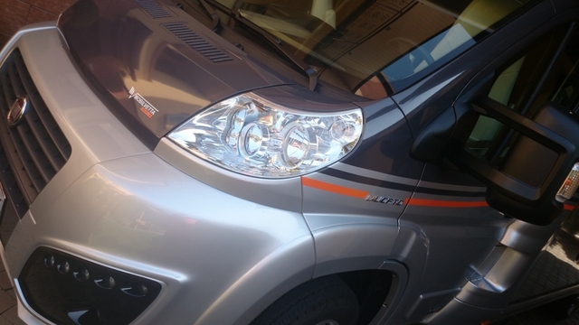

Ja dobrałem folię do srebrnego lakieru szoferki ( Oracal 970G-090, przypuszczam ,że ta sama jaką zrobiłeś te wstawki na alkowoe) i okleiłem całą zabudowę. Wygląda tak jakby cały był lakierowany na srebrno, a dodatkowo laminaty mam zabezpieczone przed czynnikami atmosferycznymi :wyszczerzony:

Pytanko co do tej foli , jaka ona jest w zakładaniu na karoserię...trzeba mieć do tego "złotę rączkę" ? czy mający dwie prawe ręce też osiągnie profesjonalny wynik ?
Chciało by mi się boki mojego auta trochę okleić :mrgreen:
Piwa: 523/632
Wysłany: 2016-07-03, 08:32
Folia Oracal. Ja mam dwie prawe ręce i delikatne paluszki ;)
Naklejałem bez wody bo kawałki nie są wielkie, ale trzeba pilnować żeby bąbelki nie zostawały.
Precyzja to już też oko potrzebne, też mam dwa prawe :)

zbyszekwoj napisał/a:
Jak przy sprzedaży ktos poprosi o ocenę na CT już widzę odpowiedzi. " alkowa była naprawiana, najbewniej przywalił w wiadukt, wyraznie zamaskowana srebrna folią. " :diabelski_usmiech
Dzięki temu z puli potencjalnych klientów odpadną te mniej yntelygentne jednostki ...... a to wyjdzie sprzedającemu tylko na dobre :diabelski_usmiech
Dlatego napisałem Socale, że mógł okleić po całości , a na tym dopiero , napisy, paski, motywy, bo po pierwsze wygląda to lepiej i nie robi wrażenia, że jakiś fragment jest celowo maskowany, a po drugie i najważniejsze jest to najlepsze możliwe zabezpieczenie laminatów .
Ile to daje , najlepiej widać jak odklei się stare naklejki .
Ja zleciłem oklejenie całej zabudowy kiedy kamperek miał pół roku, a teraz na wiosnę wymieniłem folię na tylnym zderzaku (porysowałem z boku na kolczastych krzakach).
Po odklejeniu starej folii laminat pod spodem śnieżno biały , jakby wczoraj z fabryki wyjechał .
O tym, że gdyby nie folia to porysowany byłby sam zderzak nawet nie wspominam :spoko
Jak ktoś lubi mieć białego kampera to są też białe folie, albo przezroczyste z filterm UV
Ja nie znoszę w karawaningu tego białego koloru, dlatego zrobiłem na srebrno tak jak miałem oryginalnie pomalowana kabinę
joko napisał/a:
Ciekawe tylko na ile lat to wytrzyma, farba ze 30 lat.
Ale jakie to ma Zbyszku znaczenie ?
U mnie za chwilę będzie trzy lata jak jest wyklejone i nie ma śladów zużycia, odklejania, itp., więc nie widzę powodu aby miało nie wytrzymać przynajmniej drugie tyle ( i jest to opcja bardzo pesymistyczna)
Dla mnie wystarczy aż nadto , a kolejny właściciel jak mu się zniszczy, to zedrze i będzie miał starego kampera z nową zabudową , bo proces starzenia laminatu pod wpływem warunków atmosferycznych dopiero wtedy się mu zacznie :-P
Farba pewnie , że trwalsza, tylko że po pierwsze lakierowanie jest droższe, bardziej inwazyjne a przede wszystkim nieodwracalne .
Gdybym ten zderzak co go porysowałem gałęziami, miał malowany to bez lakiernika by się nie obyło, a tak kawałek folii za parę złociszy ,godzina zabawy i śladu nawet nie ma po incydencie.
Ja się zdecydowałem na oklejenie całości , bo jak pisałem zwyczajnie nie znoszę białych kamperów , z tymi głupimi paseczkami i zygzakami, a ta metoda dała efekt jakiego oczekiwałem , ale jest odwracalna . Ochrona laminatów to taka wartość dodana :spoko

joko
a można prosić o kilka fotek z Twojego oklejenia
ewentualnie prze oklejenie i po oklejeniu.
mój dach alkowy trochę przez lata zmatowiał i żadne polerowanie nie daje efektu białości (akurat ja lubię białość na camperku)
chętnie bym go okleił białą folią i efekt wizualny lepszy i dodatkowe zabezpieczenie
pozdrawiam :spoko

A proszę Cię bardzo :spoko
Golas po obdarciu z oryginalnych badziewnych motywów
Plik ściągnięto 3606 raz(y) 191,5 KB
Po oklejeniu
Plik ściągnięto 3606 raz(y) 218,52 KB
Szoferka z grafitowymi i pomarańczowymi wstawkami
Plik ściągnięto 3606 raz(y) 166,78 KB

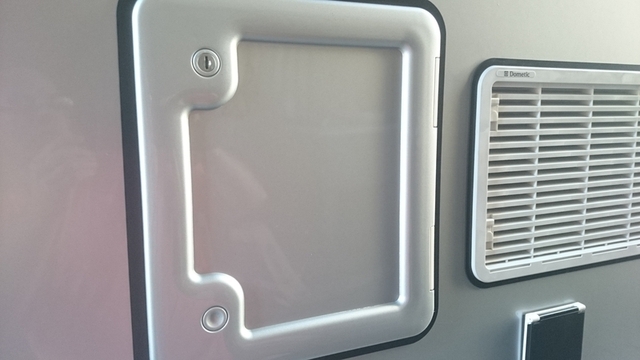

Wykończenie detali. Na ten przykład ramko drzwiczek od kotka nie będzie za chwilę żółte jak to ma w zwyczaju. Kratki od lodówki też przy okazji wymieniłem z białych na taki jasny szary, aby uniknąć żółknięcia .
Plik ściągnięto 3606 raz(y) 134,37 KB

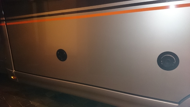

Wszystkie wykończenia jak klamki, korek wlewu wody, kominek od pieca itp, wymieniłem na czarne.
