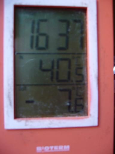

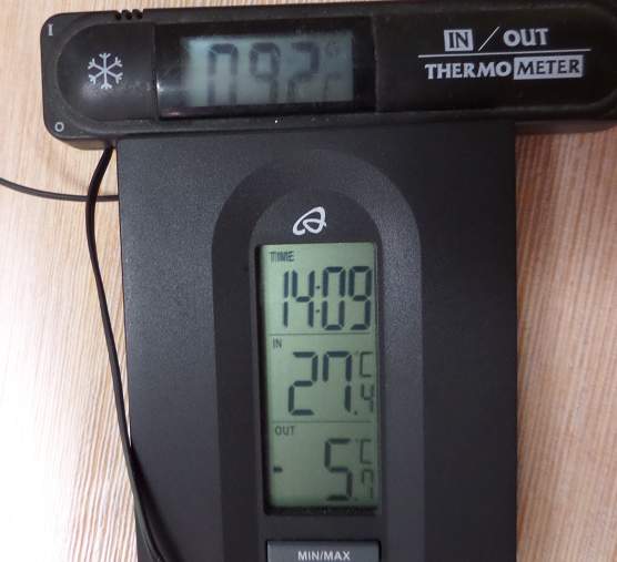

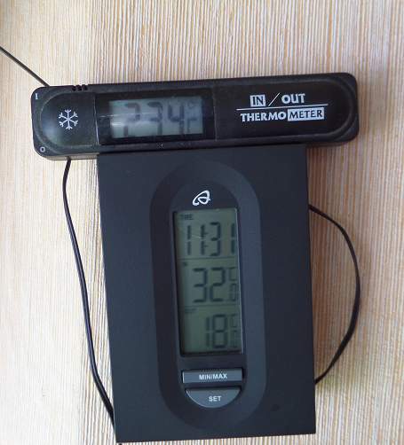

Pytanie tylko jakiej temperatury się spodziewamy w lodówce .Domowa to niby 8*C a w kamperowej to ile ma być 6-10 .Nie mówię o zamrażalniku tylko o środkowej półce czy ktoś ma termometr w lodówce
Bo ja cały czas mierzyłem tylko w zamrażalce teraz chyba dołożę termometr i w lodówce
wiem Valdek nie może zrozumieć chyba tego różnica prawie 50 stopni
Plik ściągnięto 1894 raz(y) 15,43 KB
zasilanie gaz początek
Plik ściągnięto 1894 raz(y) 27,49 KB
2,5 godziny pracy
Plik ściągnięto 1894 raz(y) 25,76 KB
