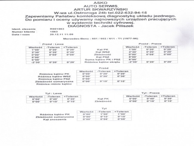

Mercedes (1977-96)

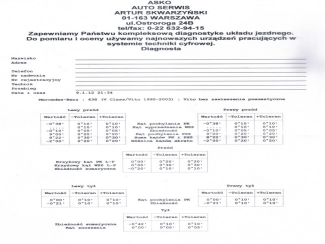

Mercedes Vito (1995-03) bez pneuatyki
Mercedes Vito (1995-03) zaw.pneumatyka

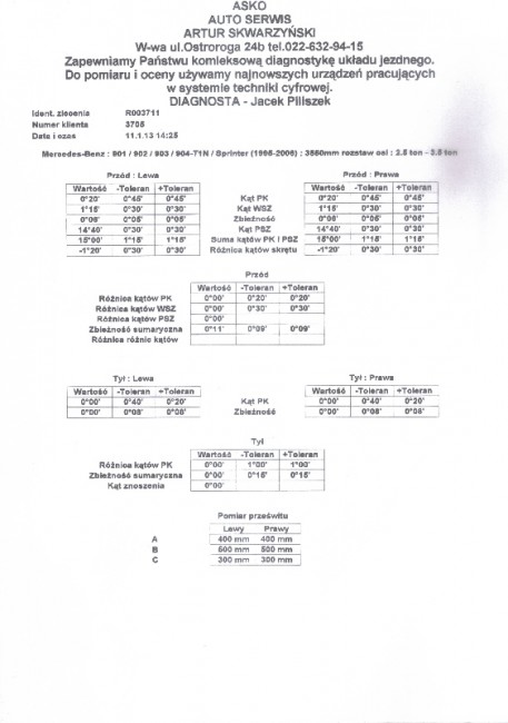

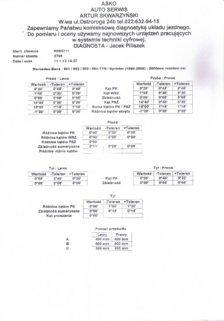

Mercedes Sprinter rozstaw 3000mm

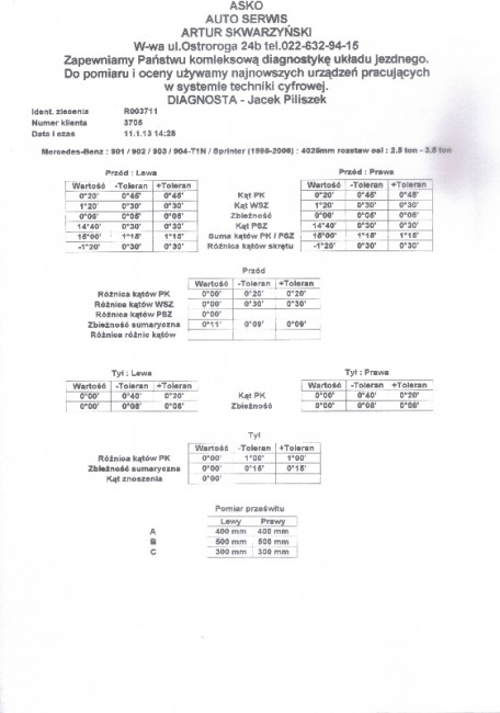

Mercedes Sprinter rozstaw 3550mm
Mercedes Sprinter rozstaw 4025mm
Plik ściągnięto 49 raz(y) 87,03 KB
Plik ściągnięto 50 raz(y) 97,14 KB
Plik ściągnięto 46 raz(y) 96,16 KB
Plik ściągnięto 46 raz(y) 114,37 KB
Plik ściągnięto 41 raz(y) 114,3 KB
Plik ściągnięto 48 raz(y) 114,15 KB

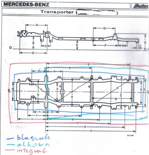

Rama Mercedes T1 1977-1992
Plik ściągnięto 44 raz(y) 224,46 KB
