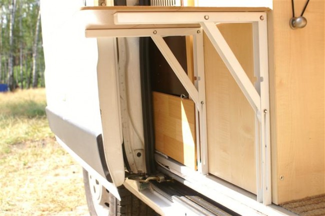

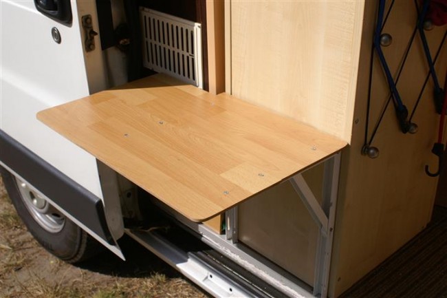

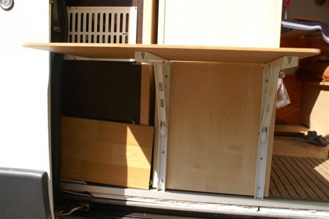

Czasami jest potrzebny stolik na szybkie rozłożenie na krótkim postoju. W swoim Dukaciku zamontowałem coś takiego jak na zdjęciach. Blat sztywny ale dość cienki, aby się zmieścił po zamknięciu drzwi spasował z resztek paneli. Zawiasy do opuszczanego stolika kupiłem w sklepie z elementami do mebli. Wielkość i kształt blatu zależą od ilości dostępnego miejsca. Nie powinien wystawać za szafkę (aby nie zaczepić nogą przy wysiadaniu) którą wykonałem po kupnie auta. Okazała się (szafka) najbardziej przydatnym meblem przy sporządzaniu różnych posiłków, bo wszystko jest pod ręką.
widok blatu odpowiednio dociętego do miejsca przy szafkach w aucie
widok na zawiasy ze skosu
Plik ściągnięto 44 raz(y) 68,52 KB
widok na zawiasy od zewnętrz auta
Plik ściągnięto 33 raz(y) 62,93 KB
