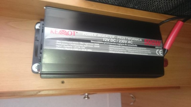

W spadku po poprzednikach pozostała nam przetwornica
jako że za kilka dni ruszamy a nie było okazji testować więc podłączyliśmy do tejże świeżo nabyty mały telewizor. Po kilku minutach z przetwornicy poszedł dym ....
Niby nie powinna być za słaba bo Tv bierze maks do 50Watt ale jednak...

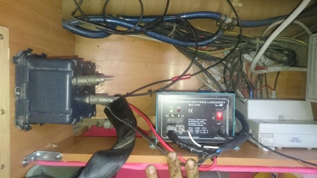

Przy okazji popatrzyłem jak jest podpięta i wychodzi na to że jest wpięta do prostownika a nie bezpośrednio do akumulatora no i przewody niezbyt duże ..
Jakieś rady? Jaką przetwornicę kupić by poszło TV i ładowarka do lapka czy coś w tym rodzaju.
ps, wybaczcie brudne paluchy :)
stara przetwornica

energoblok w kamperze to po lewej to chyba jakieś zabezpieczenie do tej przetwornicy

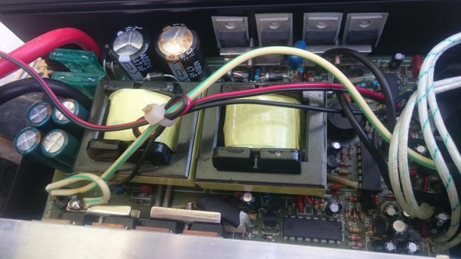

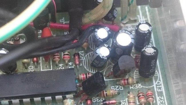

michal no to mnie wziąłeś na ambicje i już spod kosza wyciągnąłem sprzęta :) . rozebrałem toto i wyszło że bezpieczniki są ok za to sfajczony jakiś kondensator i coś jeszcze kawałek dalej, nie jestem elektronikiem więc trudno mi powiedzieć co to jest. Kłopot w tym że za 3 dni ruszamy w trasę i trochę mało czasu mamy. Dziś robię stolarkę bo półki zrobione przez poprzedników były podobnie jak ta przetwornica dość dziadowskie i inne drobiazgi ot pracowita niedziela :(

na pierwszym zdjęciu - drugi z lewej kondensator - DO WYMIANY. i to natychmiast
na drugim zdjęciu z prawej jeśłi to brazowe za kondensatorem nie jest elektrolitem tylko klejem - to ok ale jeli widać że się wylewa z kond3ensatora - - to do wymiany.
Tranzystory nie wyglądaja na spalone.
