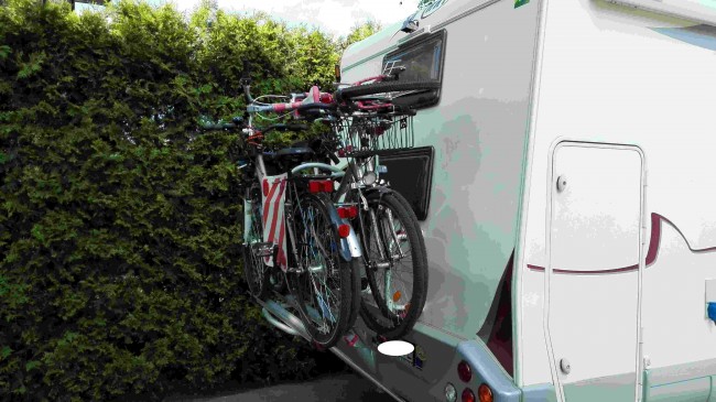

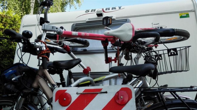

Wysłany: 2016-09-10, 09:23
Trzy to pikuś . ale pięć to już jest dopiero zadanie :bajer

martini44 napisał/a:
Ja na 3 zmiescilem 4 ...do tej pory ściana
bez mule ;-)
dlatego wcześniej dorobiłem wzmocnienie bagażnika do dołu
