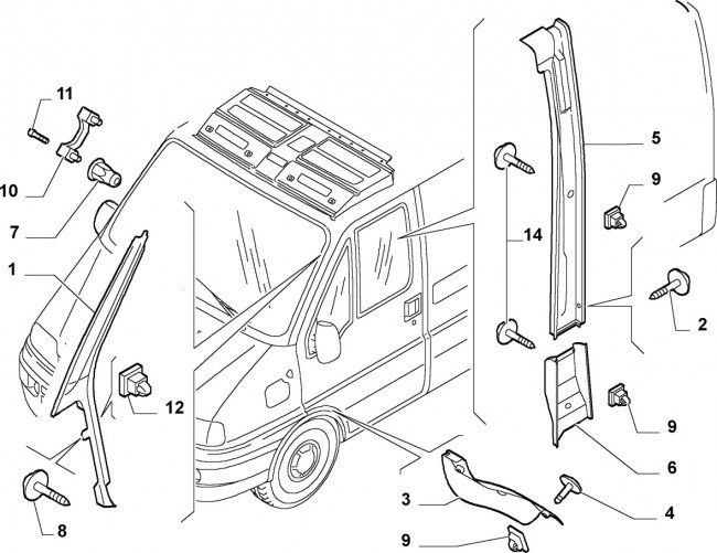

Warszawskie serwisy fiata i sklepy z częściami do których się dodzwoniłam nie są w stanie takiej osłony sprowadzić . W katalogu e-per po tym nr części też nic. Będę musiał coś pokombinować ,
i tu prośba do posiadaczy ducato roczniki ok 2001 w wersji max o fotki tych osłonek i ich dolnych części (osłony na pasy) .

Wysłany: 2018-02-07, 22:37
Nr.na częściach nie zawsze są nr. katalogowymi i tak jest w tym przypadku. Nr.nie wchodzi do systemu Fiata.
Bardzo często osłony słupka brane są od Panoramy tzn.wersji “osobowej” Ducato i tak jest chyba w Twoim przypadku.
Wg mnie dolna osłona to ok 132 zł górna ok 170 zł. To są ceny detaliczne, na pewno da się sporo ugrać, tylko jedno ale. Osłony są dostępne na indywidualne zamówienie tzn. bez możliwości zwrotu.
Jak nie tafię to dupa blada, tylko rosół można ugotować
Jest sposób, poluj na panoramę “przejściówkę”Obejrzyj i poproś o vin.
Bez nr nadwozia jest ryzyko którego np. ja nie wezmę na siebie :-P
Plik ściągnięto 15 raz(y) 188,64 KB
