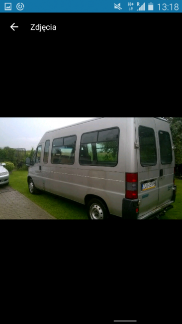

Fotka przykład auta

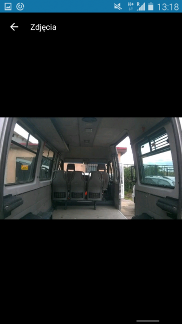

Jeszcze jedna

zbychu
Dołączył: 06 Sty 2010
Piwa: 19/9
Wysłany: 2016-09-10, 13:18
Z tymi oknami ani lato ani zima :stop:

A poza kwestią szyb które planowałem izolować jak ściany i przyciemnić by ukryć izolację, jak ma się kwestia wstawienia zabudowy. Takie fiat posiadają klimatyzację webasto.
Piwa: 566/755
Wysłany: 2016-09-10, 14:31
wsadzisz mebelki , zostawisz 5 miejsc , zarejestrujesz jako specjalny kempingowy ... nie ma problemów z takim modelem . Miejsc nie dokładasz tylko odejmujesz a ściany grodziowej nigdy nie było ... na dziś to modelowa bajka do przeróbki ...powodzenia .
