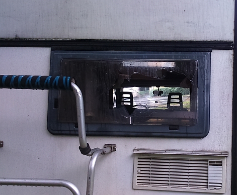

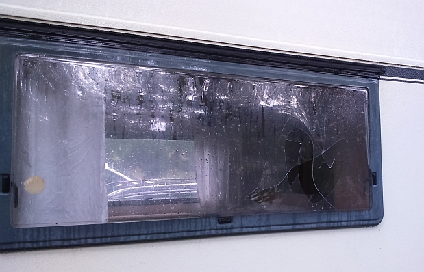

Pomóżcie, nie ma tu podgrupy Burstnera, szukałam na wiele sposobów na forum, ale się poddaję.
Ktoś nam rozwalił dwa okna, boczne i w kuchni. Chcę poszukać używanych, ale nie wiem jak. Jak je zmierzyć? Czy to okno czy szyba? :wyszczerzony: Jak mierzyłam z zewnątrz i z wewnątrz to mi jakieś dzikie liczby wyszły. Mierzyć dziurę na okno?? Czy to jest jakaś konkretna firma?

Jak mi się rozwaliło, to okno dla dziury mierzyli i dobierali.

Szukając używki mierzysz okno z listwą po wymontowaniu (wymiary zewnętrzne).

Po co demontować listwę? Kłopot tylko i nieszczelnością grozi. Nie ruszać, taflę tylko wymienić.
Są typowe, nie muszą mieć logo Burstnera.
Zmierz szerokość i wysokość samej tafli.
Tafla przy zamknięciu opiera się o gumową uszczelkę, miękką.
Taflę łatwo wyjmiesz, z listwy górnej amelinowej wykręcić z plastikowego zakończenia śrubkę, wyjąć (z trudem) zakończenie, otworzyć okno i z wyczuciem kąta około 45st wysuniesz taflę z listwy.
Nową wstawiasz analogicznie.

Pisałem o listwie zawiasowej. Ta z oknem zostaje, a wysuwasz z listwy przymocowanej do nadwozia.

No tak , tak, listwa z taflą jest raczej trwale zintegrowana.
Teraz ok. Niezrozumka moja, musisz pisać bezwątpliwie i niedwuznacznie ;)

Ok, a tak po ludzku? :oops:
To jak szukam okna np. używanego to wymiar podawany przez ludzia tudzież sklep to rozumiem wymiar szyby + tej ciemnej ramy co wyglądają na stale połączone, od zewnątrz? Cokolwiek rozumiecie przez "taflę".. Dla mnie tafla to jest wody. :-P
