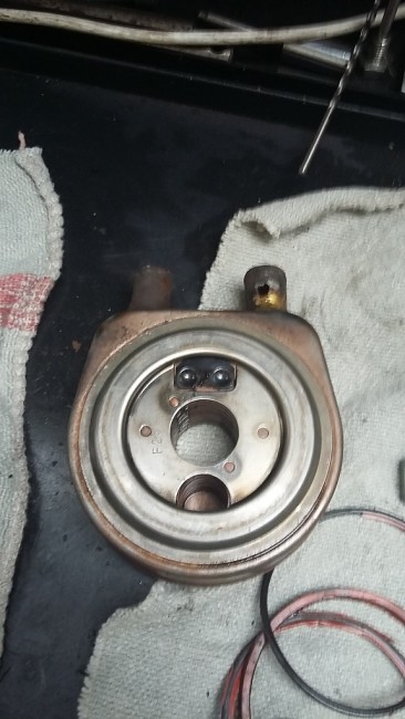

dodatkowo może wiesz / ktoś wie jak się nazywa / jak szukać elementu jak na zdjęciu (jest to 'pośrednik' między podstawą filtra oleju a samym filtrem

Wysłany: 2016-09-16, 17:03
Jest to chłodnica oleju. Dość drogi i trudny do kupna element, a na dodatek jest on made in USA ;)

Wysłany: 2016-09-16, 17:13
nabyłem. na allegro. za 30 pln. mam tylko nadzieje ze bedzie w lepszym stanie niż moja - mam sporo korozji na jednym z kroćców :/

No to Ci się udało. Ja pisałem o nowej chłodnicy ;)

Chłodnica oleju, nie wiem skąd biorą cenę za ten ,,cud,, techniki, mi padła rok temu , po prostu przerdzewiała od przodu , pociła się aż pięknego dnia dziurka zrobiła się dość spora, znalazłem mechanika i przy użyciu nitownicy i kawałka gumy z dętki zatkałem dziurę i powrót do domu, poszukiwania na aledrogo i szok, cena jak za złoto i ogólny brak na rynku. W serwisie fiata cena z montażem 1000zł, gdzieś indziej 900zł, miał ktoś nówke ale wołał 700zł, przypadkiem jechałem koło autoszrotu,pytam bossa czy ma cóś takiego , on że nie ,ale patrzę stoi sobie opel movano,pytam czy mogę się rozejrzeć, więc lece sobie do movanka i patrzę a tam nówka nieśmigana chłodniczka, pytam ile chce, jak sam odkręce to 100zł, więc pędzę do domu przebieram sie i wracam ,10 minut i mam juz potrzebny pożądany przedmiot,dobrze że gościu nie był zorientowany w cenie bo wołałby z 5 razy tyle gdyby wiedział że to całkiem nowa chłodnica jest.
Serwan ,króćcami sie nie martw, problem jest jak zardzewieje blacha od przodu, zaczyna się pocić i w końcu dziura wylatuje. nie idzie tego ani polutować ani pospawać, próbowałem ze swoją zanim dorwałem nową.
