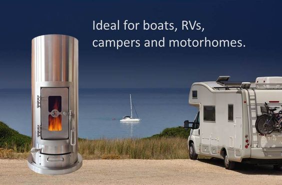

Pewnie odrazu ruszy loża szyderców, ale co tam
Tak sobie dumam z nudów.
Niektórzy używają kamperka również zimą.
Wyjazdy, deska, narty, włóczęga po górach.
Kto używał, ten wie, że ogrzewanie zwłaszcza gazem jest mało ekonomiczne (ekonomiczność spada wraz z zmniejszeniem grubości izolacji, lub jej brakiem).
Butla potrafi się też skończyć w najmniej odpowiednim momencie, a nawet zawieść (gaz propan butan w niskich temperaturach).
Tymczasem w zimniejszych rejonach (Rosja, czy północna Ameryka [Alaska]) dość popularne jest instalowanie małych piecyków opalanych drewnem.
np. https://www.youtube.com/watch?v=9H2AXMrspFg
I teraz pytanie - czy ktoś próbował? Jakie jest Wasze zdanie na ten temat ??

idea 'pod spodem' jest dokładnie taka sama - spalanie z obiegiem zamkniętym, rozprowadzenie ciepła po wnętrzu wiatrakiem.. rzecz w tym że robiąc kiedyś piec gazowy zrobiono krok naprzód względem opalanego drewnem (mniejszy rozmiar, poręczność, nie musisz wozić opału..) i moim zdaniem instalując we współczesnym kamperze piec na paliwo inne niż gaz robisz dwa kroki do tyłu jeżeli chodzi o wygodę. jedyna okoliczność kiedy widziałbym przewagę takiego pieca nad gazowym to kilkutygodniowa podróż w okolicy w którejk poza drewnem nie masz szans na inne paliwo, ale poza tym - raczej słaba alternatywa. osobiście bym się nie zdecydował, ale jeżeli ktoś jest żądny eksperymentów..

Mały wsad i częste doładowywania. Śmierdzi.
Jak lekki to nie kumuluje ciepła, grzeje tylko jak się ostro pali.
Nie ekonomiczny chyba?
Dzieci i psy Uwaga!
Ale np dla wędkarzy, to wędzić można.
W wielkich kamperach fajna ozdoba.
W stacjonarnej czepce raczej bardziej pasuje . Ale chyba wolałbym kozą przedsionek ogrzewać |

No dokładnie pierwszy raz widziałem takie rozwiązanie w Starze 66 jeszcze.
Potem widziałem takie rozwiązanie u zaprzyjaźnionej pary z Rosji (mieszkali w full timie), oraz w samochodach używanych do polowań (Gaz 66). A ostatnio jakoś na filmiku mi mignęło i z czystej ciekawości zainteresowało.
Sam jestem zwolennikiem jak już pisałem diesla do wszystkiego w aucie. I ta forma, gdzie dzwonisz i się samochodzik sam nagrzewa - bajka - Ty wracasz do ciepłego domku.
Odnalazłem maila do tych rosjan i napisałem z pytaniem - odpowiedź w skrócie:
1. Ma to tyle samo zalet, co i wad
zalety -
. rozwiązanie darmowe (budowali samodzielnie)
. opał (za wyjątkiem tundry) wszędzie dostępny
. jak się pomyśli o dystrybucji ciepła to wydajne w diabły i sprawdza się przy niskich temperaturach
. jak zbudujesz bojler to masz jednocześnie CWU
. można na tym gotować
. brak konieczności prądu.
. cyt. "mieć tańczący w domku ogień, gdy za oknem trzaska mróz - poezja". Drzwiczki są szklane.
. niskie koszty samej obsługi (ile kosztuje ogrzanie kampera z gazu, lub diesla wie każdy, kto ogrzewał w zimie .
wady
. konieczność używania i najlepiej transportu opału.
. opał musi być odpowiednio mały (nie polecają za małych pieców - kłopot z załadunkiem).
. w początkowej fazie, jak mieli mniejszy piecyk bez rozprowadzenia to wadą jest zbytnie nagrzanie części przy piecyku i zimna reszta (teraz mają piec większy, ale z "cegłą" ??? domyślam się, że chodzi o szamot, który dłużej magazynuje ciepło) i jest super - trzyma ponoć całą noc i nie trzeba wstawać.
. obsługowość (trzeba to wyczyścić od czasu do czasu).
. trzeba dobrze przemyśleć rozprowadzenie ciepła np. do łazienki i garażu.
. jak się dobierze za mały piec to potrzeba częstego dokładania jak to określił "zapałek"
. lekki kłopot z kominem (wystaje za mocno i czasem się o coś zawadzi).
. kłopot z szybkim ruszeniem z palącym się piecem (trzeba wygasić).
Ogólnie bardzo polecają, ale jednak przy częstych lub długich postojach i bardzo silnych mrozach. Na codzień jednak diesel panuje. |
