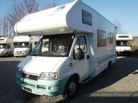

MILUŚ napisał/a:
Co rozumiesz pod pojęciem Ducato II po lifcie ?
Polift to nieco inna mordka Miluś.
Oczywiście wyszukałem kampera a nie lawetę/dokę ;)
