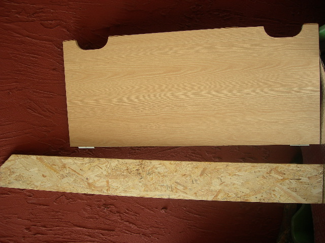

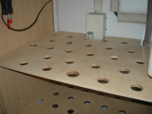

ponieważ mój kamperek miał w środku szafy 2 półki i drążek do wieszania postanowiłem zrobić przeróke na same półki

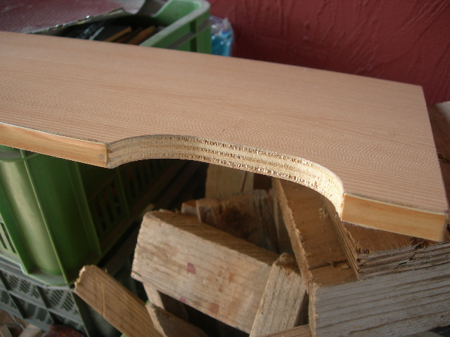

zauważyłem że półki w knausie są zrobione ze sklejki ale za to jakiej sklejki chyba balsowej
niegdzie nie mozna dostać takiej sklejki w polsce a oryginalna za 1,35m2 kosztuje 600 euro tylko nie wiem czy netto czy brutto taka informacje dostałem od przedstawiciela knausa
tak więc wykonałem półki ze sklejki grubości 10mm aby odciążyć konstrukcję nawierciłem w niej otwory o średnicy 35mm zawsze to lżej a wytrzymałość podobna
dla porównania na zdjęciu oryginalna półka i kawałek płyty osb również grubości 10mm
ten kawałek waży ponad 2x więcej niż oryginalna półka

dodać jeszcze należy że aby samodzielnie wykonać takie ładne dziurki (nie postrzępione) trzeba albo stosować otwornicę z wirtłem prowadzącym i każdy otwór wiercić na dwa razy (dół - góra ) albo wiercić z materiałem pod spodem (materiał odpadowy przykręcony na ściski)
te nowe płki są ładniejsze niż orginał :bigok
